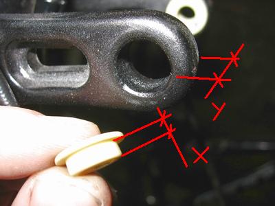

Ждал, ждал и дождался... Вобщем, вся эмосоставляющая истории про этот подвес подробно описана в моем ЖЖ, ссылку я давал в "хвастаемся байками". А тут выложу голые факты и выводы о конструкции некоторых узлов.
Байк производит впечатление вобщем-то неплохого в целом, но в чем-то непродуманого и местами - криворуко сделаного аппарата :lol: . Конкретно - нарекания у меня вызвали шарниры подвески в точках I и II. По иронии именно они больше всего нагружены и по идее именно там все должно быть "шоколадно". Но послепродажная переборка показала, что увы!
В точке I. На коромысле подвески установлены пластиковые втулки из капрона (?). По две штуки на каждый шарнир.
Ниже даны размеры сопрягаемых деталей, я думаю, что они владельцам байкоф пригодятся. Почему? Об этом на фотографиях ниже.
Диаметр посадочного отверстия втулки в коромысле =12,1мм
Толщина коромысла в месте посадки Y=9,45мм
Диаметр втулки в месте посадки =12мм
Диаметр наружного фланца втулки =16мм
Диаметр отверстия под ось во втулке =8мм
Ширина посадочного пояска на втулке Х=3,8мм
Полная ширина втулки =4,8мм
Полная ширина шарнира по втулкам, запресованым в коромысло =11,6мм
Втулки запресованы в коромысло с небольшим усилием. Втулки не соприкасаются и в середине образуют емкость для смазки.

IMG_5952.JPG [ 17.52 КБ | Просмотров: 1669 ]
IMG_5954.JPG [ 18.36 КБ | Просмотров: 1666 ]

Печально. Прилично нареканий на штарки этого года вроде как. Даже ВЦ перестал их заказывать вроде...

СообщениеДобавлено: Чт 24 июл, 2008 22:46
то, что на картинках Позиса касается данного шарнира, в народе называется ХАЛЯВА
уровень ашан-подвеса :(
к сожалению на моей раме тоже не все ок, см http://fb-kostya.livejournal.com/27698.html

тут дело даже не в конструкции, а в качестве сборки...
поставили бы гладкий (отшлифованный) винт с резьбой только на самом конце - было бы все ок...
А нельзя ли поменять эти втулки на промподшипник аналогичного рвзмера?
СообщениеДобавлено: Пт 25 июл, 2008 10:07
вряд ли есть такой подшипник 8х12...
