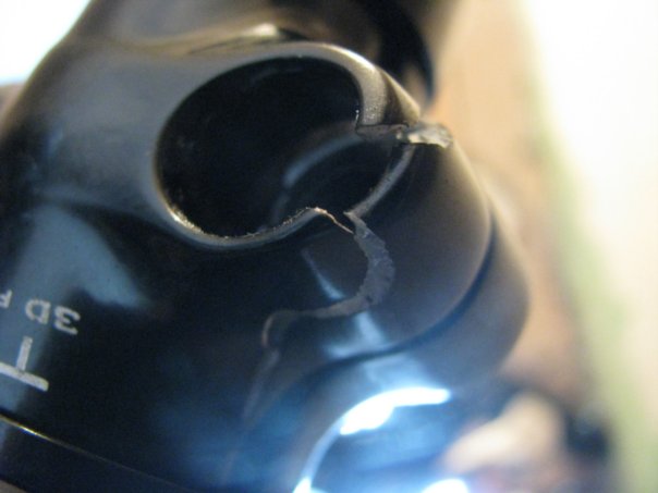

После обкатки новых железок пришел к выводу что руль стоит немного со смещением относительно колеса, повернут...
Ослабил крепежный винт выноса... и...
x_bd1f3028.jpg [ 30.36 КБ | Просмотров: 2080 ]
такая вот огроменная трещина.... вынос фактически на свалку :(
Ездить с таким наверняка опасно... да и болт не держит теперь вынос к штоку....
причина? перетянул? так ведь не видел и не слышал что бы металл лопался... заводской брак? так опять же не видел когда инсталировал никаких трещин...

Подумал, прикинул. нашел шайбу подходящего размера. закрепил через шайбу... выглядит убого. надежность видимо такая же убогая...

перетянул. вынос видать не самый крутой был, и вот результат.
СообщениеДобавлено: Ср 07 май, 2008 15:34
вынос как раз крутой truvativ team
само собой, нужно менять на другой, если нет гарантии

ну судя по характеру трешены - всё таки перетянул...
вчера ночером обсмотрел весь вынос вдоль и поперек...
Труватив Тим вынос очень легкий, а легкость достигнута за счет весьма тонких стенок... вот и перетянул. :evil:
