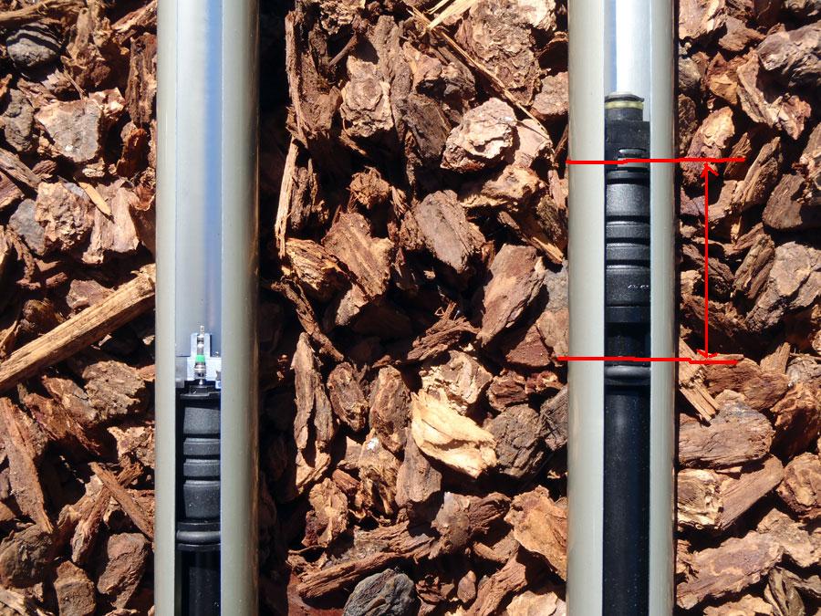

СообщениеДобавлено: Вт 07 янв, 2014 23:50
Чт 05 апр, 2012 18:31
Сообщения: 1151
вот тут.
там хитрый поршень - если его подпирают снизу черные резинки - он открывается, и обе камеры получают одинаковое давление при накачке.
потом когда вилку нагружаешь - он запирается, получается негативка с давлением чуть меньше чем в позитивке.
если ее не будет - исчезнет плюш в начале хода и вилку будет стучать при распрямлении.
На пальцах сложно обьяснить, надо в руках подержать и сразу все понятно становится
