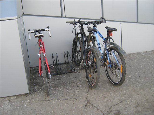

6723bec673b2.jpg [ 60.42 КБ | Просмотров: 5087 ]

Чт 12 мар, 2009 21:42
Сообщения: 4094
Судя по фотке надо пошире раздвинуть проемы под колеса, а так же можно еще и под заднее колесо сделать небольшой направляющий проем.

А увеличение клиентуры за счет велосипедистов для них не стимул? В тот-же СМ-Дисконт мне проще на веле доехать, чем пешком туда переться.
Fox писал(а):
Вот такая велостоянка у паспортного стола в моем родном городе. Может пригодится
Тоже неплохой вариант. Обе из вышеозначенных страдают узкими проемами под колеса (злая резина типа 2.3 туда вряд ли полезет) и небольшим расстоянием между местами для парковки (ИМХО там должно быть сантиметров 50, но надо мерить).
