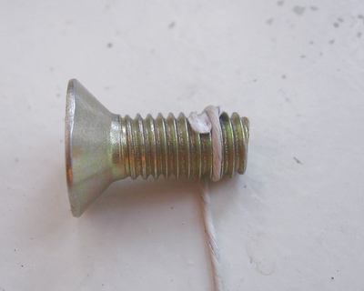

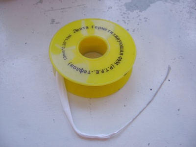

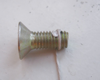

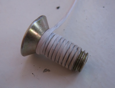

Для начала опубликую кое-что имхо полезное для владельцев подвесов Stark Vokster 2008г обеих версий, Комп и Рейс
Ранее, вот тут я писал, что в заднем шарнире коромысла вместо гладкой оси установлены обычные винты, разрушающие втулки из капрона. Для снижения последствий в виде "пропиливания" втулок была придумана следующая технология:

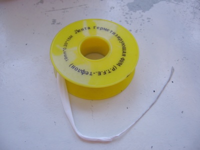

1. Берется тефлоновая ФУМ лента для уплотнения газопроводов (она продается на катушках желтого цвета и отличчается повышеной толщиной, см. фото) и скручивается в плотный жгутик, длиной в 25см.

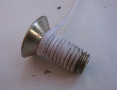

2. Далее оный жгутик аккуратно наматывается по резьбе от конца винта к головке так, как показано на рисункахъ. Отступите 3 витка от конца винта для нормального вкуручивания в рычаг.
3. Перед намоткой подложите кончик жгутика так, чтобы наматываемые витки зажали его (см. фото). Этим исключите его разматывание во время вкручивания винта на место. Около головки тоже можно намотать два лишних витка, это уплотнит ось.
4.Перед установкой винта смажьте его смазкой, заложите смазку и во втулки коромысла. При устаноке надо не забивать, а вкручивать винт во втулку, чтобы не смесьтить жгутик и держать его в натяге.

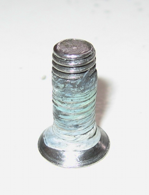

После установки винта в подшипник жгутик запрессуется в канавки резьбы и примет их форму. Лента весьма прочная, порвать ее в таком состоянии очень трудно. Получившийся подшипник практически исключит работу металла по капрону, увеличивает площадь контакта трущихся поверхностей в сопряжении. А "скользкие" свойства фторопласта еще более улучшат скольжение.
5. Profit!

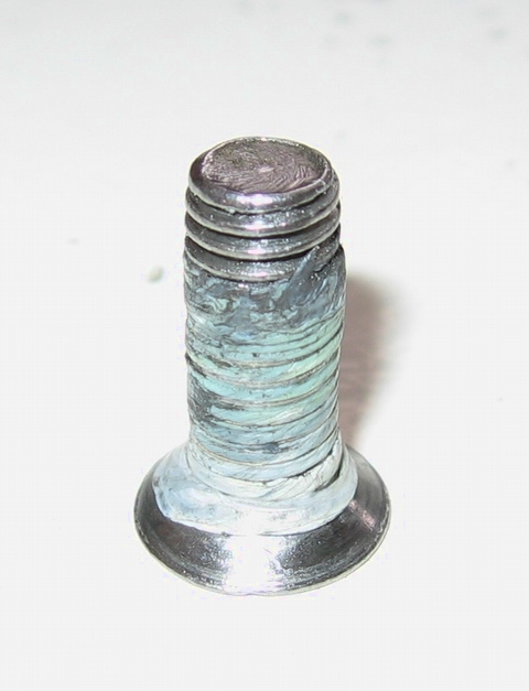

На последнем фото представлен винт из подвески СВРа после пробега 450км. Состояние ленты хорошее, а в случае необходимости подмотать новую не проблема.
Комментарий к файлу: Брать ТОЛЬКО такую ленту!
Лента ФУМ.JPG [ 27.17 КБ | Просмотров: 1256 ]
Комментарий к файлу: Этот винт не из подвески и показан только для примера принципа намотки.
Начало намотки.JPG [ 29.49 КБ | Просмотров: 1261 ]
Готовая намотка.JPG [ 24.92 КБ | Просмотров: 1257 ]
Комментарий к файлу: Работавший в подвеске винт.
Винт через 450км.JPG [ 122.29 КБ | Просмотров: 1260 ]

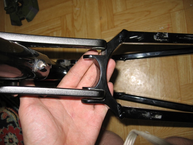

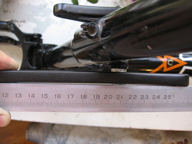

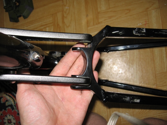

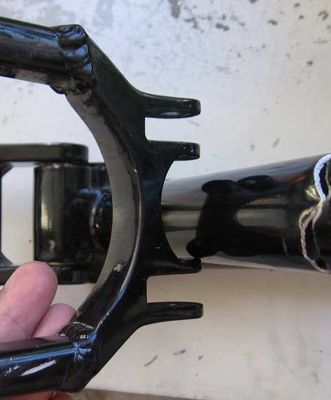

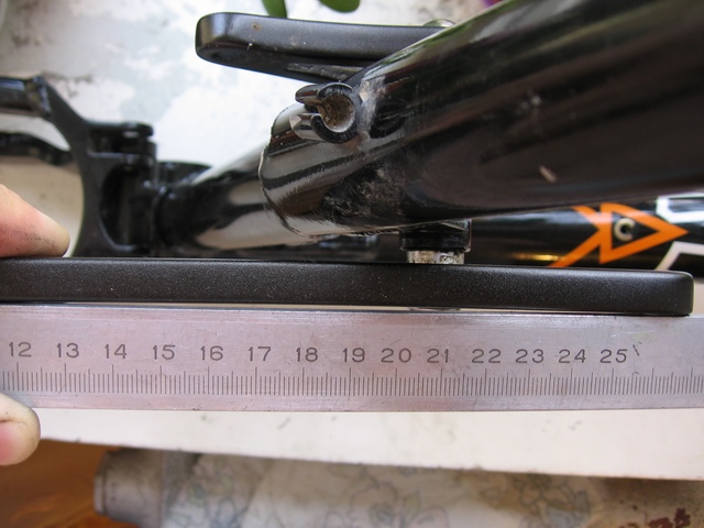

Видимо последняя порция "веселых картинок" от СВРа, полученая во время разборки байка :). Рама уезжает к дилеру.
1. Как уже предсказывалось сами-знаете-кем в сами-знаете-где ;), верхний свингарм подвески Вокстера 2008г действительно оказался кривым, его ось не совпадает с осью рамы примерно на 8мм.
2. Также обнаружилось, что щеки коромысла изогнуты, возможно в результате нарушения технологи штамповки. Вот этот момент уже более неприятен, так как при сборке для того, чтобы установить коромысло приходится его разгибать, чтобы воткунть в ухо свингарма, создавая на подшипниках коромысла дополнительное напряжение. Возможно, что это и стало причиной быстрой кончины правого промподшипника коромысла и периодически возникающих скрипов в подвеске.
Но как мне показалось, вся эта кривизна на ходовых качетсвах сильно не сказалось, байк управлялся удовлетворительно.
Также трудно сказать, насколько эти косяки изгтовления повлияли и на поломку рамы... Но я уверен, что подшипник в щеке коромысла разрушился именно из-за этого!
Пруфпики прилагаются.
Кривой свингарм.JPG [ 75.29 КБ | Просмотров: 1258 ]
Комментарий к файлу: Мало того, что надо отгибать свингарм (вправо), надо еще и разогнуть щеки коромысла наружу, чтобы вставить в свингарм!
Сопряжение деталей.JPG [ 114.41 КБ | Просмотров: 1258 ]
Комментарий к файлу: Щека выгнута дугой, зазор между щекой коромысла и линейкой штангенциркуля около 2,5мм.
Кривое коромысло.JPG [ 104.6 КБ | Просмотров: 1263 ]

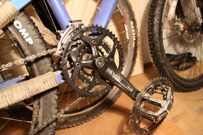

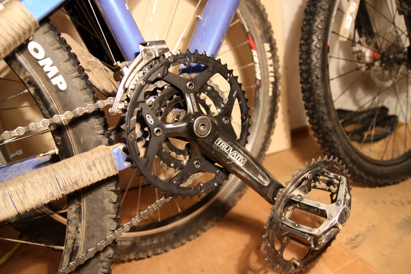

Съездили с Катериной на НГ в Москву на 5 дней, потратили все деньги на подарки. Затарились по полной. Вот например обновления для моего вела:
1. Shimano Deore LX, 48 зубов. Стояла на 44 зуба и максимальная скорость меня не устраивала - 60 км/ч за КАМАЗом по ровной дороге. Теперь жду лета чтобы разогнаться снова.
2. Рога Zoom 3D. Оченна удобные, заглушки на руль потом поставлю.
P.S. Это не все чем мы затарились, здесь только то что в тему. Еще есть запчасти на Катин Корратец, шмотки, сувениры, французские булки, настоящий лимонад...
!!!Рога.jpg [ 82.35 КБ | Просмотров: 1255 ]
!!!Звезда.jpg [ 192.71 КБ | Просмотров: 1260 ]
ну вы катаетесь! :shock: а если камаз затормозит?
СообщениеДобавлено: Ср 07 янв, 2009 20:08
TEAM DH
Пн 29 май, 2006 22:43
Сообщения: 1739
48 зубов :shock: И не жалко тебе колени?
СообщениеДобавлено: Ср 07 янв, 2009 21:17
Вт 01 май, 2007 10:58
Сообщения: 193
Откуда: Йошкар - Ола 71-14-72
Чего ему тормозить на прямой и ровной дороге, на которой кроме нас никого не было? К тому же он меня в зеркало видел, бибикнул три раза. Там ограничение скорости для них было, а мне самое то. Потом он топнул, а у меня педали вперед ног убежали, и я отстал.
