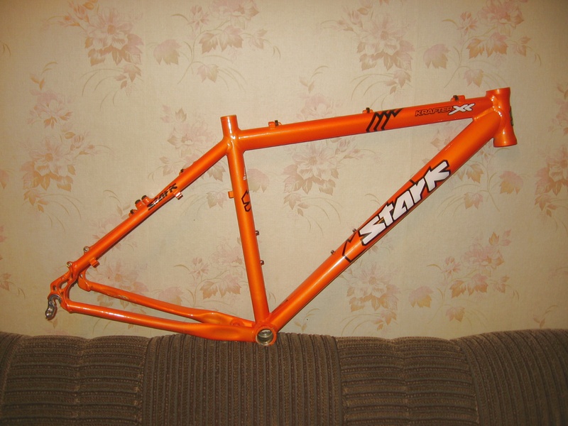

Брал фактически в Чебоксарах, в "Х-Терре", с доставкой через местного диллера. Вопрос с процедурой гарантийной замены сейчас обсуждали с Разором. Фото отосланы в Спорт-Трейд.
Кстати поздравьте, я первый, кто сломал рамцо Вокстера *грустно улыбаетсо*
зы. а вообще хотелось бы его порезать на кусочки и псмотреть как там у него с другими швами )
Сварка то как-раз осталась цела! Разрушение прошло по материалу кронштейна, а не по шву. Сыны Поднебесной варить, похоже, научились, но по сопромату у них стоял "неуд" :)

Как в известном ролике, после моего возгласа по поводу поломки СВРа "В рот мне ноги, моя рама скукожилась!!!" тут-же появился веломаг Разор и сотворив особую, байкерскую магию, извлек из воздуха раму Крафтера и вручил ее мне в качестве гарнтийной замены. Ура! От замены на новую раму Вокстера по известным причинам отказался...
Правда, рама не совсем новая (с байка Разора), но моего размера 18" и главное - она была в наличии, а не "может в конце следующего месяца". Конечно есть несколько неритичных потертостей и скололов от цепи, но на скорость не влияет.
Рама поразительно легкая, поставил ее на напольные весы и они показали... 1кг :shock: ! Конечно, это уж черезчур, я думаю она весит около 1,5кг. Швы около рулевой трубы и подседельника зашлифоованы, окраска металлик по слою грунтовки, трубы внутри анодированы. По качеству окраски напоминает раму Вокстера 2007г.
Что не понравилось, так это полное отсутсвие следов торцевания кареточной и рулевой труб, даже краска не счищена. Имейте ввиду при апгрейде на интегрированые системы типа ХТЯ и ХТ, говорят, там это критично
Честно говоря, ставить Дарт 2 на Крафтер кажется кощунством :) Но судьба дает шанс сравнить два разных типа рам с соврешенно одинаковой обвеской и вилкой, так что пока соберу в старом сетапе. Следите за темой!

Есть уже, Спидстаф "карбонового" цвета (с Вокстера)
Кстати в дропаутах сделаны отверстия с резьбой, видимо для багажника!
только вот на крафтере нет резьбы рядом с подсиделом, куда богажнег прикручивать.
