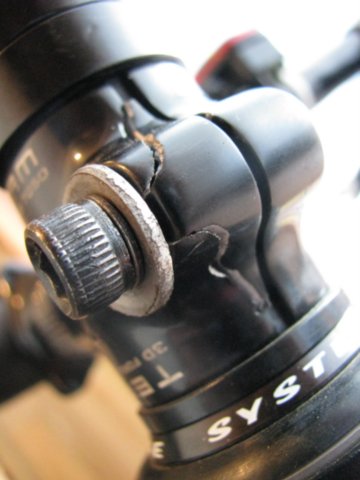

После обкатки новых железок пришел к выводу что руль стоит немного со смещением относительно колеса, повернут...
Ослабил крепежный винт выноса... и...
x_bd1f3028.jpg [ 30.36 КБ | Просмотров: 1007 ]
такая вот огроменная трещина.... вынос фактически на свалку :(
Ездить с таким наверняка опасно... да и болт не держит теперь вынос к штоку....
причина? перетянул? так ведь не видел и не слышал что бы металл лопался... заводской брак? так опять же не видел когда инсталировал никаких трещин...
блин... штуку с лишним на ветер... :cry:
Добавлено спустя минут 10
Подумал, прикинул. нашел шайбу подходящего размера. закрепил через шайбу... выглядит убого. надежность видимо такая же убогая...
x_fb4b2fff.jpg [ 28.61 КБ | Просмотров: 1001 ]

перетянул. вынос видать не самый крутой был, и вот результат.
СообщениеДобавлено: Ср 07 май, 2008 15:34
вынос как раз крутой truvativ team
само собой, нужно менять на другой, если нет гарантии

агрррр... :cry:
не было бы так обидно, если бы вынос не был новым...

ну судя по характеру трешены - всё таки перетянул...
вчера ночером обсмотрел весь вынос вдоль и поперек...
Труватив Тим вынос очень легкий, а легкость достигнута за счет весьма тонких стенок... вот и перетянул. :evil:

я не доверяю теперь своим рукам...
Труватив Тим нормальный вынос и руль тоже хороший.
