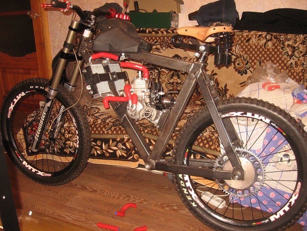

Новый проект в самом разгаре :D

СообщениеДобавлено: Сб 30 сен, 2017 17:07
Хочу творю-хочу ВЫтворЯю!
Вт 05 июн, 2012 21:54
Сообщения: 557
рама из стальных профилей?

СообщениеДобавлено: Сб 30 сен, 2017 17:20
Чт 03 июн, 2010 21:42
Сообщения: 1682
ога.

СообщениеДобавлено: Ср 04 окт, 2017 11:37
Пн 20 фев, 2012 23:16
Сообщения: 152
А как считаешь, планетарка выдержит нагрузки от мотора? Мне кажется без КПП не очень удобно для езды, условия разные бывают, подъемы и тд.
СообщениеДобавлено: Чт 05 окт, 2017 3:25
Сообщения: 1682
Выдержит, смотря какой мотор конечно. Хотя, даже тот, что будет стоять в этом проекте, обладающий чудовищной мощностью в 12 л.с., развивает эту мощность только на огромных оборотах, не ниже 12-14 тыс. А значит, крутящий момент тоже выдаётся на оборотах выше 10 тыс. На практике, использовали даже стандартную 9ск велотрансмиссию. Но конечно, вопросы по ресурсу. Планетарку вполне себе используют с теми же КД или триммерными двигателями, они имхо, более живучи вследствии своей конструкции (чахлая 9ск велоцепь очень быстро растянется, а потом и порвётся от дичайшей мощности движка). Тут же конструкция проверенная временем. Одна скорость, а вот вело-часть будет иметь кассету на 9ск, и переключатель с манеткой. Ибо вес уже немаленький будет (не менее 45кг). Что, впрочем, тоже не так много, как могло быть.
