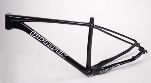

Против Гарбарука ничего не имею. Не видел, не катал. Просто читал в интернете где то. Интересная статья про 29 раму http://ru.garbaruk.com/produktsiya/frame-29. Вот только на фото бонки под флягодержатель на раме не увидел, и под тросы тоже. Хотя на фото только прототип. По заказу сделают.
СообщениеДобавлено: Сб 28 дек, 2013 8:16
Пн 05 окт, 2009 15:15
Сообщения: 199
Сравнение Китайца и Гарбарука:
Garbaruk 29 frame.jpg [ 26.24 КБ | Просмотров: 1906 ]
Flyxii FR-216 frame 29.JPG [ 224.95 КБ | Просмотров: 1906 ]

Cancel, будь добр объясни чем в твоём представлении различаются китай-карбон, гарбарук и рама мирового бренда?

Даже по фото видно разные технологии. кЕтай на фото выкладывали, а гарбарука собирали частями. Не знаю как у кЕтайцев, а гарабаруки делают расчет прочности. Впрочем это делает любой постсоветский конструктор, который влазит в карбон. Рамы кЕтайские не изучал, а вот рули которые мне попадались на обрезку, вызывали сомнения, были ли там какие либо расчеты. Потому уже год езжу с кривым рулем. :lol:

На внешний вид одинаковые. Но в руках не держал. И не катал. Китайская рама у меня есть, но пока не катался - еще не собрал вел. Гарбаруки дороже китая и дешевле чем брендовый товар. Качество вроде хвалят, но ассортимент очень бедный. Оно и понятно, сделано то на заказ. Китайцы тоже вряд ли додумались бы изобретать что то свое. Изготовить копию им вполне по силам. Кстати, все серийные карборамы делают в Китае, как брендовые, так и noname. Технологии, возможно, тоже отличаются. Брендовый товар в любом случае, думаю, будет держать качество. Спортсмены профессионалы в основном пользуют только рамы на заказ. Но "заказная" и серийная рамы ООООчень отличаются. Так, например, можно найти видео на YouTube, где брендовые рамы изготавливают по т.н. "чулочной" и "бесшовной" технологии. Т.е. изготавливают трубы для рам и вилок не из куска рулонной карбонки, а из сплетенных в трубу нитей, которые потом как носок натягивают на шаблон и запекают в автоклаве. Отсюда и снижение веса ввиду отсутствия швов, снижение толщины стенок при неизменной жесткости и т.п. Это дорогая и современная технология.
На китайских заводах работают инженеры немцы, итальянцы и др. В качестве консультантов, проектировщиков, ОТК и т.п. Китай не всегда говорит о том, что качество низкое. Там просто раб. сила дешевая.

В чем разница технологий на фото!? У катайцев кареточный узел усиленный, а у Гарбарука нет. У китайцев задние верхние перья идут без изгиба от подседельной трубы и соединяются в косынку, у Гарбарука есть явный "залом" - что говорит о том, что внутреннюю непрерывную проводку тросовых рубашек внутри рамы по верхним перьям сделать не получится. Теперь рулевой стакан: у китаезов явно в несколько слоев сделан как монокок, а у Гарбарука складывается впечатление, что просто цилиндр намотали и приклеили на трубы рамы - явные видимые переходы деталей. Про верхние перья конечно не совсем угадал, там тросы идут снизу у всех. На моей раме сверху на скобках. Прошу не судить строго :crazy:
