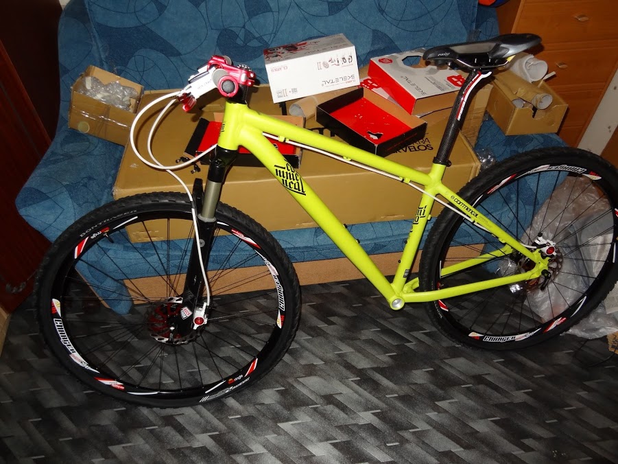

Взял раму коменсаля)
Цвета немного искажены, красного как такового нет, скорее бордовый) Вобщем мне очень нравится) Из минусов - петух гнутый и надпись на рулевом стакане вверх-тормашками :ROFL: Написал письмо чейну, жду ответа)

СообщениеДобавлено: Чт 22 ноя, 2012 12:47
Ср 08 авг, 2012 13:09
Сообщения: 93
Откуда: UA
еще не много фото
DSC00952.JPG [ 124.82 КБ | Просмотров: 1478 ]
DSC00948.JPG [ 212.44 КБ | Просмотров: 1478 ]
DSC00947.JPG [ 145.72 КБ | Просмотров: 1478 ]
СообщениеДобавлено: Чт 22 ноя, 2012 12:56
Сейчас придет ЧД_ и начнется...
А так классный байк.
Зачки типа "не стирать", "не гладить" на подседельной трубе присутствуют?
СообщениеДобавлено: Чт 22 ноя, 2012 13:13
Пт 26 дек, 2008 11:53
Сообщения: 4097
Откуда: Lwow UA
ЧД пришел и началось: Тыж не в Казани, почем гидролиния переднего тормоза положена через опу? Первая уборка и по гидролинии. Почему тормоз передний с права, а задний с лева? Левша?. Я левша. но у меня стоят как у людей. Рекомендую по перепривыкнуть, иногда приходится ездить и на чужих велах. Вынос в негатив с уборкой одного проставочно кольца. Задняя гидролиния то же в топку. Ручки тормоза ближе к выносу сдвинуть. :lol:
