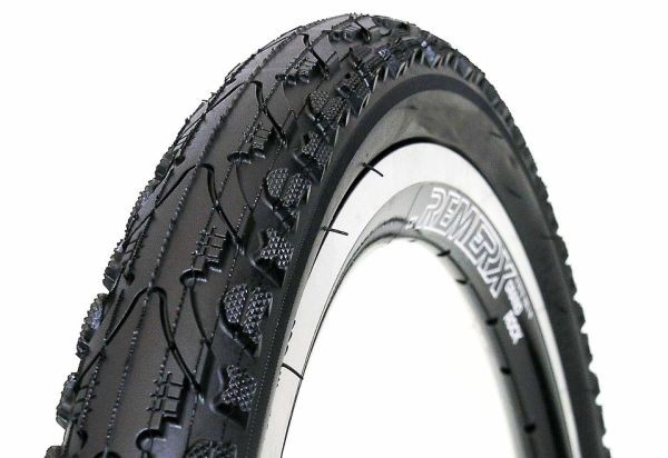

выставляю на суд общественности следующую покрышку
kenda_k-935_700x35c.jpg [ 47.43 КБ | Просмотров: 980 ]
http://velocentr.ru/catalog/d-d-d-d-d-d ... k-935.html
может кто то юзал?

друг использует подобные, ему нравятся
СообщениеДобавлено: Вт 18 сен, 2012 23:28
Эта покрыха явно не для зимы.
этот вариант как основной поставлю скорее всего. а для зимы пока ничё не решил - их видимо заказывать придётся
