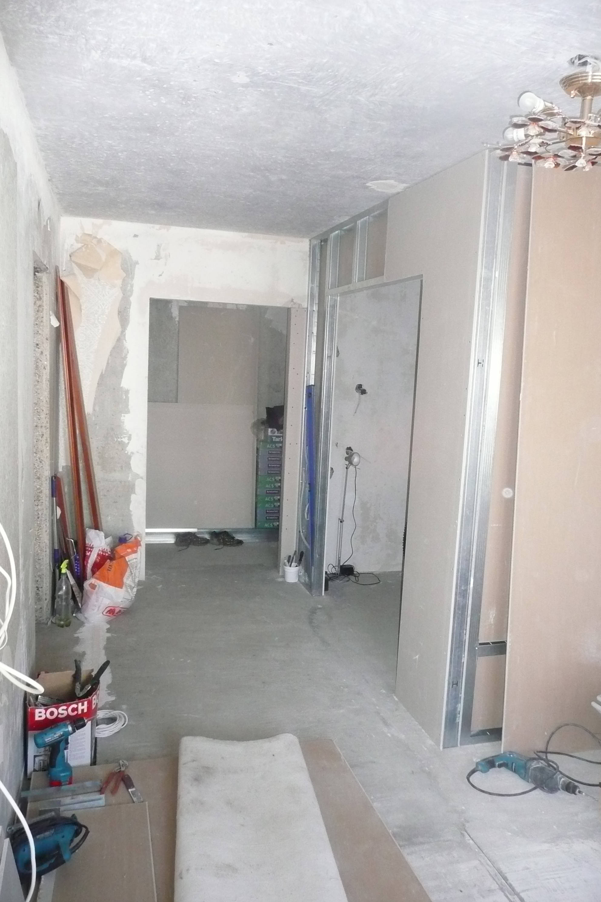

СообщениеДобавлено: Пт 03 июн, 2011 19:08
Чт 06 июл, 2006 22:48
Сообщения: 600
Откуда: Авиастрой
Вот тоже забабахал гардероб, аля шкаф купэ. Двери купэшные будут.
гардероб .jpg [ 493.75 КБ | Просмотров: 501 ]
