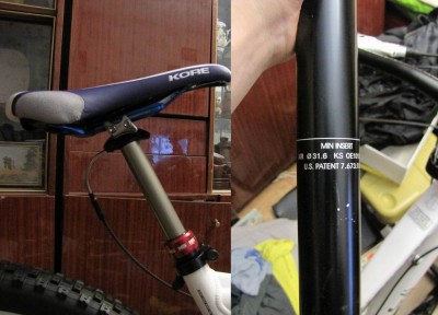

кто разбирал этого зверя, какая система работы у таких подсиделов. почему может не работать?

Воздух в масло попал, не накачана воздушная пружина. Тут надо рассказать что значит не работает.

ну вот находится в положении как на фото и не реагирует на манетку.)

а что именно не работает.
По фото а то не понятно что не так с ним,
1) не до конца вышел,
2) заходить не хочет
3) проваливается когда на него садишься
4) не фиксируется в согнанном состояние
5) масло течет
6) залипает
СообщениеДобавлено: Ср 24 дек, 2014 1:45
Чт 10 июн, 2010 9:42
Сообщения: 2582
В таком случае попробуй для начала трос отрегулировать (натянуть), чтобы нажатие на манетку приводило в движение рычажок в штыре.

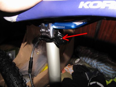

он стоит в положении как на фото и не двигается никуда, на манетку не реагирует.
тросик двигает вот тут цилиндр. планво и хорошо.. регилировал по разному не помогает.....
Resize of IMG_3198.jpg [ 103.49 КБ | Просмотров: 5036 ]
ничего и нигде не течет, может вытекло конечно. я пытался его разобрать но после снятия нижней части подсидела встрял с тем, что больше нечего откручивать...)

Мб надо попробовать посильнее давить на седло?)

а ты сильно давил? там надо прям прилично усилий приложить, все таки там с расчетом что ты не рукой а 5 точкой давить будешь.
