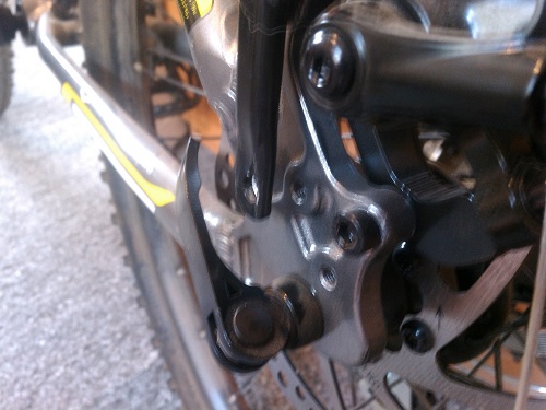

Кто-нибудь колхозил удлинение, чтобы калипер не задевать? Использовали длинный болт и накручивали гайки или по другому как-нибудь решили вопрос?
IMG_20130609_142241.jpg [ 68.83 КБ | Просмотров: 5749 ]
Я у себя сделал так. Накручивание гаек или проставка малого диаметра неэффективны т.к. нагрузка при этом изгибает болт и стремится вытянуть его вместе с резьбой из рамы, а при проставке большого диаметра нагрузка работает на срез болта и ничего не гнётся.

Agressor писал(а):
Влад, а проставку из чего делал?
У меня в гараже валялась какая-то цельноалюминевая ножка толи от табуретки, толи от чего-то другого, вот я от неё и отпилил проставки на обе стороны, и потом просверлил. Такую вторую ножку крайне сложно найти :D , так-что надо проявить фантазию.

Посоветуйте пожалуйста, какой багажник лучше взять на велосипед с дисковым тормозом. Нагрузки ожидаются большие, так как мне, главе семьи, достанутся самые габаритные и тяжелые предметы из всей поклажи в путешествии.
Можно поставить обычный багажник через проставку, как сделал Влад, но, мне кажется, прочность такой конструкции не очень велика: во-первых, "вырывающая" нагрузка все равно сохранится, во-вторых, разгибание перьев и общая "скособоченность" конструкции, могут привести к усталости металла и внезапной поломке в самый неподходящий момент.

Как и Влад пользуюсь обычным багажником с самодельной гайкой-проставкой 20Х15 резьбой м6. В раме перерезал резьбу под М6. Езжу один с большим перегрузом, мах 45 кг. Один раз срезал М5 болт, в остальных случаях они деформировались. После перехода на М6 болты, подобных проблем не наблюдалось. Статично мои 80+ кг выдерживает. Даже когда на спуске и скорости за 30 неожиданно кончился асфальт :crazy: , для багажника и рамы все закончилось благополучно (-2 спицы в заднем колесе). Десятки километров с зубодробительным грейдером и лесные дороги с песчаными ловушками, когда казалось рулевой стакан оторвется, не нанесли ущерба багажнику и его креплению. Так, что подобный способ крепления вполне работоспособный.
