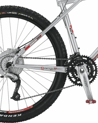

Собственно сабж. Вел очень нравится, но для велопокатушек/велокресел нужен багажник.
Купил Хамаксовский, но у него крепежи под стандартные дырки с нарезкой.
У рамы есть 2 дырки, но я не уверен, что они для багажника:
frame.gif [ 38.48 КБ | Просмотров: 6118 ]
Вобщем кто что посоветует?

Все аваланчеводы ставят багажник, используя именно эти дырки. Немного колхоза и всё будет ОК.
Багажник-то хоть под диски? Дай ссылку на него.

Вроде как по мануалу под диски должен идти. Вот ссылка
PS. Как мне видится - в дырку ставлю резиновую бочку с отверстием. Можно от машин сальники посмотреть, может что подойдет. Далее от багажника ввинчиваю болт и на обратной стороне ставлю шайбу, пружинную шайбу и гайку. Можно еще контргайку навернуть:)

T-Shark покупал и дербанил мебельные ролики для таких целей. А вообще направление мысли правильное. )
Только вся прелесть быстросъёмного багажника теряется. Но тут вряд ли что-то придумаешь. Тем более, по картинке непонятно, что там за крепление.

там винтами прикручивается. Я примерял к велу - подходит нормально, диски не трогает. Вообщем как сделаю - будет мануал с фотками:)

а куда ты его сверху прикрепишь? за подсидел?

Думаешь, там треугольника не хватит? У аваланчей тоже такие же треугольники. Крепят же как-то?

у оловянчей есть дырки под крепление, а у заскара нет ;)

хомутами

В выходные (у меня они только сб/вс) облазил весь чеховский, потом поехал на авторынок. На чеховском ничего нет нормального:(
На авторынке купил 2 трубки резиновые, шайбы, гайки и т.д. По логике одну трубку вставляю в другую и в отверстие вела. Трубка оказалась большего диаметра:) На неделе измерю точно диаметр и снова пойду за трубками:)

В Максидоме и Оби продаются алюминиевые стержни метровой длины. мне кажется, диаметр можно подобрать, а потом отверстие высверлить 5 мм. себе тоже хочу про запас сделать штуки 4. токарный станок есть если что ))))

Это типа Audi TT c прицепом :D
может для туридма отдельный вел собрать ?

вощем втулочка нужна диаметром 12 мм. в ней отверстие 5 или 6 мм. длина 22 мм. думаю, что у Заскара так же.
