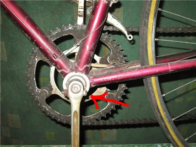

велосипед старого типа?
есть ли там на шатунах на торце такие болты с гайками(клинья)
если есть то клин сменить...

Если только одного шатуна, то дело в шатуне. Стук - каретка.
СообщениеДобавлено: Вт 07 июн, 2011 16:56
Вот на рисунке стрелка указывает на клин, это конусная втулка с резьбой, которая проходит насквозь шатуна (кривошипа) и на нее накручена гайка.
Свободный ход может появиться, если один из этих клиньев, изношен или если клин вылез наружу из-за того, что открутилась гайка.

Спасибо за ответы! Камеру поменяла, вел перекрасила, но клинья никак выбить не могу. Сидят намертво.
Безобразники. :evil:
это самое - а запасные клинья-то купили?
я сама сейчас с двумя бултыхаюсь (с 15-летней Камой и 4-летней Феей из мягкого металла)- как раз именно этими клиньями занималась дня 3 - то не вобьешь то не выбьешь.
Выяснилось, что клинья у разных продавцов - разного диаметра.
Из 5 клиньев, купленные года 4 назад, оказались на 1мм толще - поэтому не влезли. И вот случайно подошли, купленные позавчера на Колхозке у дальнего вело-мужика (там человека 3 продает вело-вещи).
Но - клин оказался на 0.3 мм тоньше, чем отверстие - так что вошел, как масло и аж чуть с др.стороны не вылетел. Что-то меня это настораживает. Гайка-то прикрутилась нормально, но все равно ребенка сажать уже страшновато - вылетит еще на ходу и все - задним тормозом уже не затормозишь.
А еще там продаются клинья на 1.5 мм толще - т.е.можно обстругать, как хочешь.
В общем, наверно, вы уже знаете, что, выбивая клин, надо молотком стучать через дерев.брусок, чтоб резьбу не сорвать.
Когда клиньев запасных нет, то лучше так. Мне, поскольку запас был - уже не до того было - выбила прямо без всяких предосторожностей - этот был тот - не подходящий по размеру клин, который застрял.
