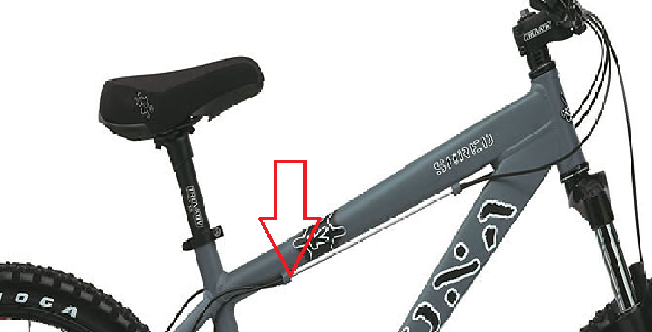

Парни есть проблема :helpme:
На задних тормозах не до конца дорабатывает (вложение 1)
А в (вложение 2) после того как отпустил тормоза тросик не проходит дальше!
Как решить эту проблему, может у кого было?
Заранее спасибо!

Я знаю, что 1 из вариантов решения этой проблемы является wd 40 !!!
Кто - нибудь знает об этом что - нибудь???
СообщениеДобавлено: Сб 11 июн, 2011 22:43
вд-40 аэрозоль - не очень полезно распылять вблизи диска
шприц с керосином спасет отца русской демократии
СообщениеДобавлено: Сб 11 июн, 2011 23:10
заменить рубашки и тросы.вдшка и тп и тд это полумеры всего лишь.

не дорабатывает ЧТО? и не доходит ЧТО? чётче опиши проблему, пожалуйста. если тросики плохо ходят, то единственное, что можно сделать - поменять их. стоит это будет рублей 200 за сторону плюс работа, если не сам. если проблема в самой работе тормозов и не относится к плохим тросикам - то настраивать надо.

BOBTURANOV писал(а):
Тогда можно предложить более кардинальное решение: заменить не только тросик и рубашку, но и весь байк целиком...
Рубашку с тросами многие активнокатающиесяпиплы меняют раз в год - это расходник и это нормально, вовсе не кардинальная мера.
Если не "доходит" при исправной возвратной пружине тормоза и не исправляется регулировкой натяжения троса, а денег на новые рубашку/тросик жалко, тогда снимаешь аккуратно эти, чистишь рубашки тампоном со спиртом или "легким" растворителем, тросик варишь в кипятке и потом протираешь спиртом (можешь не варить, а просто хорошо обезжирить).
Затем все это дело смазываешь любой консистентной смазкой (литол, солидол и др.), собираешь как было, открытые участки троса протираешь от смазки. все! Делов на час отсилы
ЗЫ: сперва сфоткай все пошагово, чтобы собрать затем как было
Да! и осмотри троссик на предмет загиба/излома, а рубашки на закус - может при падении их деформировал. Проверь - одеты ли торцевые наконечники на всех участках рубашки - тоже возможная причина закусывания троса.
ЗЫ2: Вд-шкой пшикать без чистки рубах - дело чреватое последствиями - со временем растворенные песок и грязь сцементируются внутри рубашки, и заблокируют тросик тормоза в самый неподходящий момент. Вообще, несмотря на часто встречающиеся "советы", старайся не применять керосин (WD - тот же керосин) в рядовых ситуациях. Керосин - это мера как раз довольно кардинальная и излишняя. Он требует аккуратности, плохо смывается, оставляет жирный след, разрушает многие силиконовые и резиновые сальники.

СообщениеДобавлено: Пн 13 июн, 2011 11:51
вот это - бред
и песок не растворяется
и цементирования не будет. особенно - резкого и в неподходящий момент.
регулярно использую керосин для этих целей - особенно зимой.

Картина вроде проясняется.
Полагаю, что можно закруглиться.
1) СПАСИБО всем поучаствовавшим в дискуссии!
2) Согласен, что сформулировал проблему не внятно, в следующий раз постараюсь быть точнее.
3) К механику-профи буду обращаться только в тех случаях, когда не смогу справиться сам.
И дело не в моем скупердяйстве, а в том что хочу уяснить, как устроен велик, и как он работает.
Лучший способ - ремонтировать самому.
4) Увижу, что надо что-то менять - заменю не задумываясь.
Тем более, что речь идет о тормозах: жизнь дороже.
НО, прежде чем менять, надо же понять-то: пора менять или нет...
5) Попробую для начала снять рубашку с тросика, посмотрю на состояние.
Если в норме - прочищу, обезжирю, смажу.
Еще раз всем спасибо.
