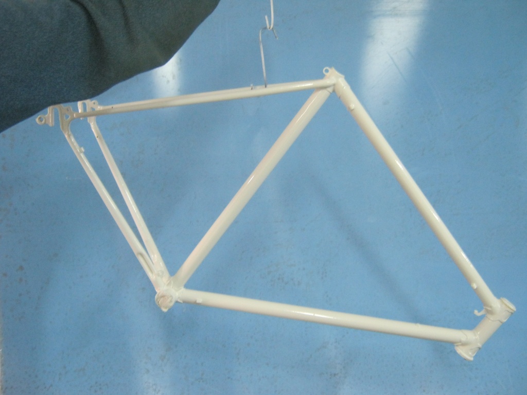

Совершенно недавно спас ХВЗ «Старт Шоссе Олимпиада 80» от бесславного стояния на балконе практически в идеальном состоянии за 300 рублей.
Сразу родилась мысль восстановить данное чудо советской велотехники дать ему вторую жизнь и соответственно немного его обновить в плане обвеса.
На данный момент рама и вилка отпескоструена и покрашена порошком в белый цвет (почему белый, потому что был в наличии и нанем можно порисовать аэрографом) седалище поменял старое в виду своей ортодоксальности пошло в топку.
Все родные компоненты практически в идеальном состоянии но хотелось их обновить.
Поэтому появилось несколько вопросов:
1. Можно ли установить в каретку кассету под квадрат.
2. Какие клещи выбрать вместо стандартных ХВЗных.
3. Где в Казани можно купить насадку на прямой руль типа «Aero bars».
З.Ы. Господа модераторы надеюсь, с разделом не ошибся, если что перенесите в раздел, который считаете нужным.
Буду очень рад полезным советам.

СообщениеДобавлено: Ср 27 апр, 2011 6:45
если имелось ввиду "каретку и систему под квадрат вместо родных" - то можно, но нужно нарезать резьбу новую, это не сложно при наличии необходимых инструментов.
а так много чего можно поставить нового - и колёса и переклюк задний. родными обычно оставляют только фреймсет с выносом.
СообщениеДобавлено: Ср 27 апр, 2011 7:26
1.для картриджной каретки, как уже сказано, придется перенарезать резьбу
можно, однако, только вал заменить, а чашки оставить - будет квадрат
2.с клещами... хвз рамы требуют клещей с большим параметром 'reach'
таковые у шиманы редки, так что это может стать проблемой.
в велоцентре были какие-то шоссейные крабы - нужно прийти со старыми тормозами
и УБЕДИТСЯ что колодки до обода с новыми тормозами достанут
3. от это не знаю

попробую подобрать переренарезать буду в крайнем случаее.

клещи никак подобрать немогу новые =) недостают нада переходник думать похоже, завтра раму в велоцентр отдадут там посмотрим а так все кроме руля (он ксожелению уходит на лигерад) в идеале ...
СообщениеДобавлено: Пт 29 апр, 2011 2:20
Сб 08 янв, 2011 21:51
Сообщения: 1110
Откуда: Жилищная площадка
Так ладно из советов.
Берется задняя втулка под МТВ под кассету или под тресчетку. и сразу купи узкие котр болты(на ось. стоят копейки). меняешь широкие на узкие обрезаешь ось вот и все . но только на последней передаче может клинить на спорт шоссе B-555 такое стандартная проблема. решается либо проставочной шайбой либо молотком не много по раме. Если вариант шайба то при обрезании оси учитывать надо.
Вроде все понятно
если что спрашивай

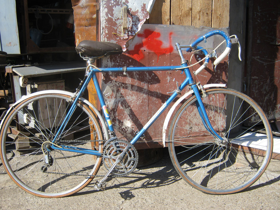

По просьбе Ноксиуса выкладываю фото второй рамы ХВЗ
Изображение 001.jpg [ 179.76 КБ | Просмотров: 5217 ]

Собственно эпопея закончилась, без каких либо проблем и подводных камней...
Все чем пугали, не оправдалось ни по одному пункту все встало на место как влитое без проблем, включая тормоза.
Из недоделанного пока не доходят руки до аэрографии в крокодиловую чешуйку но она всенепременно будет :)
