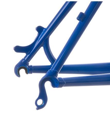

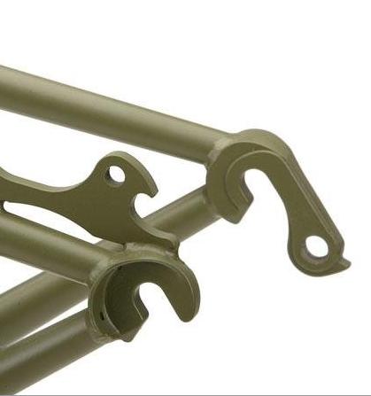

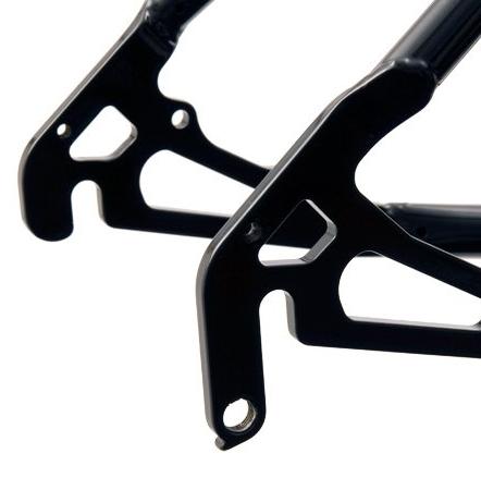

я вот о чем:
Ragley:
Комментарий к файлу: Ragley
Ragley.JPG [ 16.31 КБ | Просмотров: 1353 ]
и альтернативки:
Cove.JPG [ 15.94 КБ | Просмотров: 1354 ]
Ritchey.JPG [ 17.22 КБ | Просмотров: 1354 ]

korax писал(а):
свернуть? дропаут? не представляю, как это :)
петух имелось в виду)
а чем с точки зрения удобства либо физики и т.п. лучше-хуже приведенные альтернативы я не понял)
более сложны в изготовлении?
не думаю что это значит что они обязательно лучше...
на третьей петух выглядит весьма хлипким
ты написал простенькие и я не понял - в чем минус? я решил что легче сломать.
но не так понял что ты имел в виду какие-то конструктивные особенности дропаутов.
в общем ричи прикольная вроде рамца)
думаю попробовать собрать на ней ченибудь чтобы весело покрутить
Santa Cruz Blur Lt 2013
СообщениеДобавлено: Ср 14 июл, 2010 21:54
Плотя писал(а):
написал именно то, что хотел :)
простые == дешевые в изготовлении
применительно к Ragley - дропаут плоский - т.е. целиком имеет толщину, равную длине резьбы под переклюк
тяжелый то есть :D
дропауты как у Cove - применяются еще много кем... мой DMR Switchback c такими же и Marin Muirwoods тоже
ну а Ричи - это уже моя личная заморочка - они мне просто нравятся...
и опять же, встречаются много где... я видел такие на стальной Коне года эдак 2000
а еще они паяются, а не варятся
так что, кроме, внешнего виде и, вероятно, веса, к Ragley никаких претензий :D
