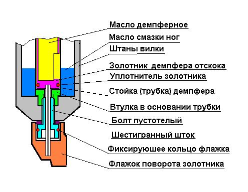

На веломании в свое время установили возможную причину. Говорили, что лечится.
Далее для веломеханикоф. Итак господа, суть такова. Обратимся к рисунку:
Первая причина утечки масла из ноги.
Симптомы
1. Течь масла из отверстия в пстотелом болте, притягивающем втулку стойки демпфера к штанам. Флажок крутится без заметных усилий, капли масла стекают из центра болта, при снятии флажка в нем плещется масло.
Диагноз. Утечка масла через уплотнительное кольцо (красное), расположеный в канавке фиолетовго золотника в нижней части. Причина - возможно некачественное литье золотника из пластика, т.е. просажен диамер проточки под кольцо и оно не сжимается при монтаже, а проваливается в канавку и в итоге пропуская масло. Также возможно, что шероховатость внутренней поверхности трубки демпфера больше положеного, что ведет к износу кольца.
Лечение
Разборка демпфера с извлечением фиолетового золотника из трубки, демонтаж кольца, промывка всего хозяйства в спирте ;), подмотка в канаку под кольцо двух-трех слоев тонкой полоски ленты фум (по щирине канавки) или шелковой нитки с фиксацией ее суперклеем. После сборки проверить легкость вращения золотника, иначе возможе проворот шестигранного штока в пластике золотника.
Вторая причина утечки масла из ноги
Симптомы
2. Течь масла через бордовый уплотнитель между пустотелым болтом и штанами
Диагноз.
Повреждене уплотнителя или просто ослаблен болт.
Лечение
Подмотать пару-тройку витков ФУМ ленты в виде жгутика, предварительно выкрутив болт на три-четыре оборота. Затянуть болт.
Morra, если стремаешься идти в Триал (хотя это нужна бы слделать, они должны поменять демпфер на новый), то к Крезе! Пуст вкурит что я тут понапейсал и сделает.
