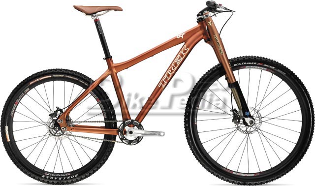

то есть о велосипедах с 29" передним колесом
и 26" задним?
например:http://www.bike-alog.com/BikePedia/Helpers/readimage.aspx?filename=2008-Trek-69ersinglespeed.jpg
"+" большого колеса:
1. лучше перекатывается через препятствия,
2. меньше сопротивление качению,
3. лучше ведет себя в поворотах - устойчивее
1. тяжелее
2. меньще выбор резины
прошу высказываться!

мне аппарат нравиццо

а если честно - то первый раз о таких слышу... :oops:
Но вилка смачно смотриццо )

я думаю о твентинайнерах, что к ним пока запчасти редки, вот ещё пару лет пройдет, утвердится тенденция, можно будет думать о них всерьез, а не как о "баловстве".
Кстати, далеко не во всех твентинайнерах применяется ассиметричная компоновка. Есть модели, где оба колеса большие.

ошибки не было - вопрос именно о 69-терах
рисунок засунул...
а вопрос - именно о несимметричной компоновке ;)
недостаток еще один - надо возить две камеры
а цель - при использовании на ригиде - увеличить проходимость...

6-дюймовый ротор имхо мелковат для такого колеса :)
а вообще, я за оба 29-дюймовых колеса, с одним большим не очень выглядит. И в горку мне кажется сложнее подниматься, хотя завал назад можно ходом вилки компенсировать :roll:

о-па. велик то на картинке. синглспид!!! интересно для чего он предназначен??? геометрия вполне агрессивна, но все же интересно. неужто dirtjump? на больших то колесаХ? ваши мысли по поводу? )))

а ротор причем?
конечно, энергия вращения у такого колеса больше, но тут кто-то считал, как я помню, какая доля энергии приходится на разогнанную тушку, а какая - на раскрученное колесо...
впрочем, можно и пересчитать...
а вот в горку - это да, даже не по причине геометрии, а по причине большей инерции колеса - в гору работаем против ускорения - надо с ускорением раскручивать колесо, а момент инерции больше...

Не катался, но глядя на картинку... Это чистой воды Маркетинг. Ищут новые рынки сбыта, потому как "обычные" МТБ уже приедаются. Все преимущества (а они и вправду кое в чем есть) весьма несущественны и нивелируются в сравнении с 26" техникой катания.
И зачем нужно делать 29", если есть 28" Гибриды?!
ЗЫ: Я смотрю - в названии твентинайнер присутствует, а впорос о "69" стоит. Непонятно!
Про 29"ер отписал выше. Про 69"ер - велик неплохо бы подошел для здоровых американцев, ростом под 2м и весом в 120кг, которые на обычном МТБ 26" выглядят некузяво. А так, все позиции по маркетингу, относящиеся к 29"рам имхо относятся и к ним - продвижение "новых технологий" и расширение рынка сбыта.

Я имел ввиду лишь внешний вид, как-то ущербно он смотрится

29" и 28" имеют одинаковый обод - 622мм
разница только в резине
то есть - больший объем, меньшее давление, мягкие грунты ;)
