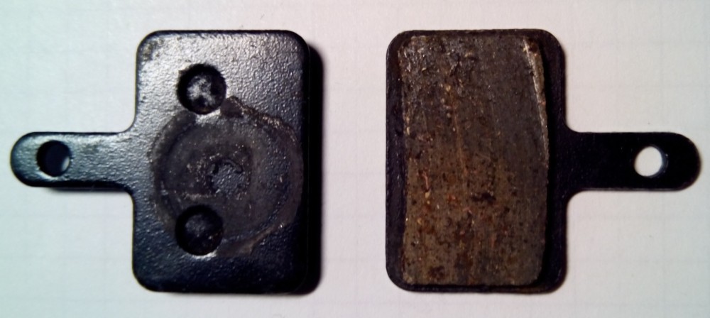

Собираюсь купить колодки для дискового тормоза. Как их подобрать к своей системе, если у меня не топового бренда для которых можно найти по модели нужные колодки.
Что имеем тормоза Winzip, 160mm
Колодки размером 30мм x 20мм плюс ушко 15мм(фото во вложение)
Сейчас выбираю из следующих:
http://www.bike-discount.de/en/buy/shim ... /wg_id-282
http://www.bike-discount.de/en/buy/alli ... /wg_id-282
http://www.bike-discount.de/en/buy/tekt ... /wg_id-282
http://www.bike-discount.de/en/buy/bbb- ... /wg_id-282
Внешним видом они похожи на мои, но там не указаны размеры и то что видно на картинке не всегда соответствует в реальности.
Прошу помочь определиться в выборе и поделится своим опытом в использование колодок из разных материалов.

первая ссылка точно не твои колодки,остальные три 95% вероятности

Проще взять колодку и пройтись по веломагазинам. Колодка не редкая, шанс найти в первом же магазине довольно высок. С БД ждать месяц в среднем.

колодки на тектро похожи
вечером старые гляну, померяю

У меня такие на Shimano br 495 стоят. Так-же подходят к Tektro aqila.

На 395 шиманах тоже очень похожие колодки. Модель B01S.

На всех механических шиманах такие колодки. Или почти на всех.

Вот тут написано что колодки WinZip совместимы с "колодками для механических тормозов Shimano Deore".
Product Name: M1-29-2.
Remark: None-asbestos semi metallic pads. Compatible with Shimano Deore mechanic disc brake.
Под "дисковой механикой Deore" подразумеваются скорее всего тормоза Shimano M515, а в них используются именно колодки B01S, которые я приводил в ссылке выше. Они же используются в тормозах Tektro Auriga.
Думаю, с этими данными вы легко найдете такие колодки. :D
