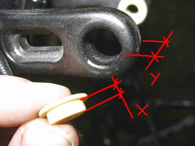

Ждал, ждал и дождался... Вобщем, вся эмосоставляющая истории про этот подвес подробно описана в моем ЖЖ, ссылку я давал в "хвастаемся байками". А тут выложу голые факты и выводы о конструкции некоторых узлов.
Байк производит впечатление вобщем-то неплохого в целом, но в чем-то непродуманого и местами - криворуко сделаного аппарата :lol: . Конкретно - нарекания у меня вызвали шарниры подвески в точках I и II. По иронии именно они больше всего нагружены и по идее именно там все должно быть "шоколадно". Но послепродажная переборка показала, что увы!
В точке I. На коромысле подвески установлены пластиковые втулки из капрона (?). По две штуки на каждый шарнир.
Ниже даны размеры сопрягаемых деталей, я думаю, что они владельцам байкоф пригодятся. Почему? Об этом на фотографиях ниже.
Диаметр посадочного отверстия втулки в коромысле =12,1мм
Толщина коромысла в месте посадки Y=9,45мм
Диаметр втулки в месте посадки =12мм
Диаметр наружного фланца втулки =16мм
Диаметр отверстия под ось во втулке =8мм
Ширина посадочного пояска на втулке Х=3,8мм
Полная ширина втулки =4,8мм
Полная ширина шарнира по втулкам, запресованым в коромысло =11,6мм
Втулки запресованы в коромысло с небольшим усилием. Втулки не соприкасаются и в середине образуют емкость для смазки.

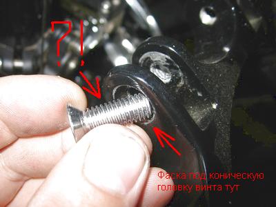

Итак, во втулке должна по идее ходить ось, смазаная смазкой. На Вокстере 2007г именно так и было сделано (Жду фоток этого узла от Флешбека и его коментов). Но в этом году конструктора "отличились"!
На фотографии показана "ось" шарнира Вокстера 2008. Это - стандартный винт с потайной головкой и внутренним шестигранником под ключ по DIN 7991 *Играет трагическая музыка, небо темнеет*
Винт с резьбой М8 по всей длине. В ухе шарнира на линке выполнено коническое отверстие под головку винта, но точность изготовления винта и отверстия такая, что винт ложиться на него не всей плоскостью, а краем. Это видно на фотографии.
Размеры винта:
Длина резьбы =18мм
Диаметр головки =14мм
Резьба винта - М8 (диаметр по вершине резьбы = 7,7мм)

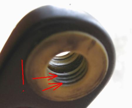

Вот шарнир после недели эксплуатации с такой "осью". Стрелками показаны следы от резьбы, продавившей втулку. Продавлено примерно на половину толщины материала.
Дальше резьба по идее должна размочалить втулку и приняться за коромысло? Это что, гениальная задумка конструкторов и маркетологов? Сезон откатал - покупаем новый байк ;)?!

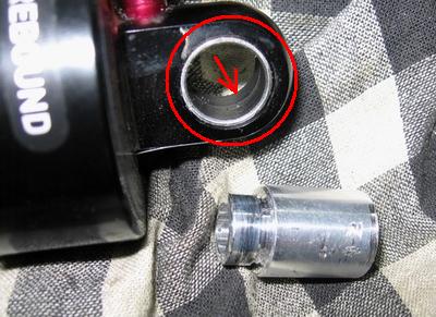

В точке II тоже оказался косячок. Конструкция тут более продуманая, но опять недоделаная! Дюраевые втулки стягиваются винтом в коромысле и работают посадкой по антифрикционному материалу, нанесеному на ухо амортизатора. Смазка не заложена, а посадка была с большим натягом, поэтому даже за несколько километров тест драйва втулки здорово поели покрытие (выработка показана стрелкой в виде гребня в середине уха, где у установленых и стянутых втулок есть фаска). Натяг был такой аццкий, что втулка стянутая осью с трудом проворачивалась в ухе амортизатора, а подвеска казалась заклиненой. После чистки втулок от ошметков покрытия и смазки узла все стало работать плавно и ровно.
Размеры сопрягаемых деталей:
Посадочный диаметр втулки =12мм
Ширина втулки по посадке =6,05мм
Ширина уха амортизатора =12мм
Вот так. Хочется думать, что такие "конструктивные" решения явились вынуждеными вследствием спешки, связаной с задержкой поставки, а не были заложены изначально...
