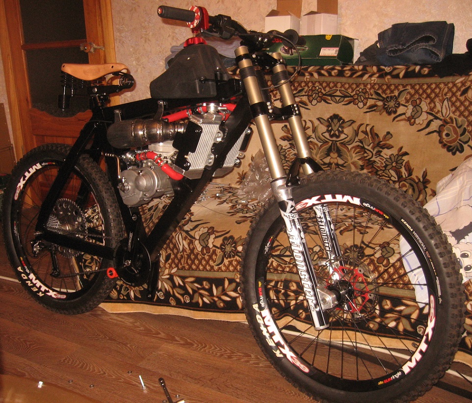

Байк потихоньку собирается, на днях собираюсь закончить. Осталось дождаться некоторых деталей.
вывывывыв.jpg [ 390.97 КБ | Просмотров: 32683 ]

Итак, вы этого дождались. Дождался и я. Да, я наконец-то испытал сиё чудовище. Но обо всём по порядку. Испытание проводилось в два приёма - сначала выпер мотовел на улицу дабы запустить двигло и испытать собсвеннно его. Ну убедиться, что ничего не течёт, нигде не травит и т.д. Штука всё-таки для меня новая, двигатель с жидкостным охлаждением и с маслом в трансмиссии. В общем, двигатель я запустил, погазовал, убедился, что всё работает и настала очередь собственно ходовых испытаний. Нацепил свою убитую цепь (новую цепь надо мыть от консервационной смазки, что заняло бы время), и поехал. Вообще, как всегда не обошлось без подлянок. Первое - начал течь бензокран. Прям дежавю словил, блин. В 2013м при испытании дешечного мотовела тоже самое было (там правда ссало по сварному шву бака). Ну, кран залеплю как-нибудь, не проблема. Второе - сцыт чёрным маслом из под свечи. Видимо, свеча ушатана и на ней шайба давно сдохла (свеча шла с движком). Но это всё решаемо
Теперь как он едет. Поначалу я сел, запустил, и офигел от того, насколько же чахло он трогается. Я было даже подумал, что мой дешечный мотовел по троганию уделает его.
Видимо, сцепление должно притереться! - подумал я. И стал накатывать круги во дворе и прилегающих окрестностях.
Медленно, но верно, разгон при выкручивании ручки газа становился всё лучше. Пока дальше он не растёт, и до козления примерно как до Пекина. Но при этом оно стало ехать. Сразу скажу, во дворе тупо места нету разогнаться, поэтому поехал далее по грунту рядом с дорогой. Разгоняется он бодро, и чувствуется, что он может сильно больше. Двигло тупо не крутится до номинала, короче. И тут меня пропёрло. Надо по дороге сделать прогон. Сделал. Дорога кончалась, а он продолжал разгоняться. Скорость не меньше 70 была, когда я стал тормозить. Офигеть!
По нагреву. Резонатор тёплый. Ногу греет и всё. До горячего сильно много. Радиаторы тёплые. Щупал руками. Не горячие. Видимо, тупо из-за прерывистого характера работы движка.
Вес получился дюже БОЛЬШОЙ. Первый раз, когда я выкатил его, ещё без цепи, проверить двигло, я СИЛЬНО офигел, заталкивая его обратно по лестнице на 2 этаж. Думаю, сто потов сошло, не менее. Второй раз, когда уже вернулся с испытания, первые две лестницы я по прежнему заталкивал. После того, как сошло 75 потов, я понял, что если я хочу эксплуатировать эту машину без гаража, то я должен придумать, как его тащить наверх. И я придумал. Рукой взял за обод заднего колеса, второй рукой за траверсу вилки нижнюю. И вот так я затащил его по лестнице уже без ста потов.
Резюмируя, отмечу что я узнал сегодня.
1. На низах момент слабый. Сильнее чем на дешке, но видимо, не в этом его сила. Сила его в оборотах, т.е. в скорости. Повторюсь, я и близко не подошёл к максимальным оборотам.
2. Звук воистину сатанинский. Все пешеходы разбегаются. Жаль видео не снял, не до того было. Ещё сниму, увидите.
3. Велосипедный ход весьма лёгкий. Что в принципе понятно, ибо нету сцепы в привычном понимании.
4. Едет МЯГКО. По грунтам я летел как на альфе с подвеской. Ну мож и не прям так, но похоже. Седло отрабатывает свою цену.
5. Вес в сборе около 55кг, и есть определённые проблемы с подниманием его на 2 этаж. Но это лишь дело техники.
Пока всё, впереди ещё покатушки. Мотор посути новый, надо кататься и кататься.
