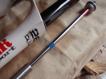

Сегодня разобрал вилку, поменял масло и проверил картридж руками почти не продавливается.
Слышал что их высверливают, можно ли это сделать самостоятельно или проще заказать новый?
Снизу фото, картридж руками продавливается до изоленты
P8232909.JPG [ 92.8 КБ | Просмотров: 1099 ]
СообщениеДобавлено: Вт 24 авг, 2010 0:04
http://www.realbiker.ru/faq/bike_faq_ma ... idge.shtml
юзай...

Только что закончил=) Всё работает!=)
