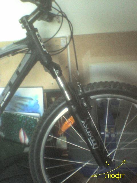

привет!У меня такая же вилка,но проблема другая,после пробега в 100-120 км,появился люфт,т.е. нижняя часть вилки(куда крепится ось)ходит в зад в перёд,при том что часть вилки каторая входит в раму,работает отлично!!!!!Кароче как то так,сложно объяснить на пальцах,вот пикс,там более понятно,надеюсь....вообщем,точка "А" ходит ходуном так как я указал стрелочкой,а часть вилки к каторой крепится вся эта хрень,не люфтит...
Подскажите пожалуйста что за шняга,и что делать....
а) Заменить вилку.
б) Забить.
Исправить невозможно.

скорее всего, сдохли башинги (направляющие ног в "штанах"). лечится либо заменой башингов (вероятность найти их стремится к нулю), либо заменой вилки. ездить на таком лично я бы не стал.
за 100 км?
имхо, люфт – нормальное явление для вилок этого "уровня"
вывод: кататься и не парица :)
п.с. возможно стОит отрегулировать рул. колонку...

Flashback писал(а):
за 100 км?
а также...
да, но человек вроде отчетливо дал понять, что верхняя часть вилки относительно рамы не болтается.
возможно человек ошибается
Может возникнуть и такая ситуация: общий люфт складывается из люфта рулевой колонки, люфта вилки и люфта тормозов. Тогда регулировка рулевой может свести общий люфт к "допустимому пределу" :)

блин,ребят я ж чётко всё описал,када зажимаешь передний тормоз,и двигаешь байк в зад в перёд-нижняя часть вилки люфтит,а верхняя крепко фиксированна...

У меня на старой вилке (MOZO) точно такая же фигня была (штаны люфтели). Я слышал что это случается от переднего тормоза. Я просто забил и вскоре сменил вилку. Теперь катаюсь без переднего тормоза (не нашел штырьков для ВИ, а на дискачи тратиться неохота) и все в порядке.
