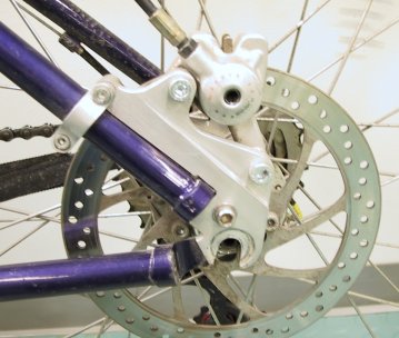

бывают универсальные, с креплением на ось и штырь ободного тормоза:
1.Изображение
2.Изображение
3.Изображение
но:
- прилагают усилие к верхнему перу в нерасчетном направлении - возможно поломка рамы - читал о поломке таким образом kona hahanna
- некрасиво выглядят
- иногда требуют модификации втулки
- такая штука есть в каталоге Триала - но ДОРОГО
универсальные, с креплением на дропаут:
1.Изображение
2.Изображение
3.Изображение
но:
- подходят не ко всем дропаутам - они должны быть достаточно "мясисты" - к изящным хромолевым, скорее всего не подойдет
- не купить в России
самодельные, неуниверсальные, с креплением на ось и перо:
на верхнее:
1.Изображение
2.Изображение
3.Изображение
еще один:
1.Изображение
2.Изображение
на нижнее:
для себя буду делать что-то похожее на последний вариант 8)

вот до чего людей доводит пылкая любовь к хромолевым рамам.
а вообще самоделанные конструкции на фотах довольно мясисто и надежно выглядят

не все рамы на фотографиях - стальные
скорее речь идет просто о нежелании менять хорошую привычную раму...

а пока - вот:
marko2.jpg [ 27 КБ | Просмотров: 2065 ]
СообщениеДобавлено: Сб 04 июл, 2009 11:32
Изврат какой :shock: А не прощё на 2 хомутика ушки прикрутить?
