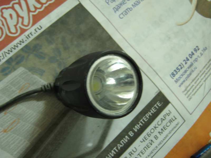

вот 1w диод, потребляет 350 мА. Светит гораздо лучше чем 27 5мм(потребляли с перегрузом 600 мА).
Осталось только запитать чем нибудь. Есть возможность запиатать от одного АКБ 1.3 в 2100 мА.ч. Тоесть это 6 часов света, не мега свет но лучьше чеи налобник. Вот SS соберёт фару на CREE P7 - уделает всех :-)
IMG_2197.jpg [ 41.99 КБ | Просмотров: 3966 ]
Комментарий к файлу: Вот так выглядит фара.
11.jpg [ 48.51 КБ | Просмотров: 3969 ]
Комментарий к файлу: Диод находится на распиленном, алюминевом корпусе от китайского фонарика, который является радиатором.

Диод LED White 1,2 W Flux 40 Lm 350 mA 100 град на плате
ISO 400 F/3 выдержка 1 сек
Комментарий к файлу: Расстяние от бетонных бордюр на набережной волге до столба. г.Чеб.
