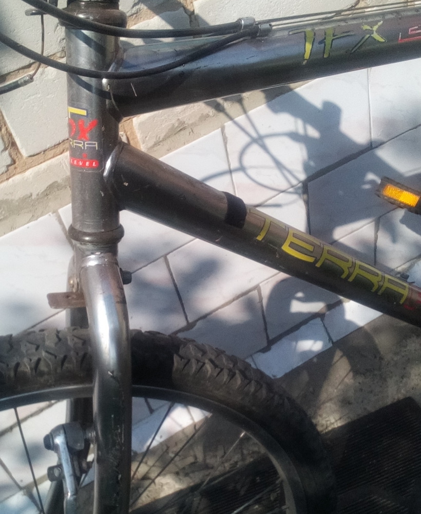

Хромолевый велосипед старый. Ригид вилка резьбовая, тормоза кантики. Наверно можно их заменить на вибряки. ПЕТУХА нет. Задний переключатель крепится под гайку. Можно поставить только Турней. Деоров под гайку я не видел) Родной переклюк работает. Не очень чётко. Смазать не пробовал) Продаю как фреймсет, хотя вел на ходу. Прекрасная возможность оценить посадку и как он едет по кочкам. Идеально он едет. Лучше, чем дешманаммовилки и ригидлюминь. В руки не бьёт. Думаю, можно из него сделать велоколепный вел. Только надо покрасить и заменить все детали) Размер рамы не помню. При росте 170 сижу очень удобно. Посадка ближе к высокой комфортной. В комплекте есть рожки на руль и подставка. Рожки потрясающие. Металлические, с насечками, чем-то на оружие похожи) Цена 5тр

IMG_20160702_143040.jpg [ 237.97 КБ | Просмотров: 2568 ]
IMG_20160702_143026.jpg [ 264.7 КБ | Просмотров: 2568 ]
IMG_20160702_143018.jpg [ 264.2 КБ | Просмотров: 2568 ]

Насколько я разглядел раму по приведенным фото, дешманский алю будет, по крайней мере, заметно легче.
Что это хромоль - вызывает большие сомнения.
Больше на ашан похоже:
1. Простейшие штампованные дропауты
2. Задние перья не приварены, а обжаты на дропаутах
3. Очень неряшливые сварные швы (на стали они должны быть очень аккуратные и достаточно незаметные)
4. Мелкая фурнитура - не напаяна и также наварена
5. Качество фурнитуры... Смотрим на мостик с упором под тросик кантиливера - упор гнутый из полоски, как на ХВЗ
6. рулевая - 1", резьбовая
Ну и производитель...

Вел приехал из ГДР в СССР. Если немцы написали-хромоль , я склонен им верить.
Вес поболе , чем у люминя. Но не сильно. Взвешу и выложу через неск. дней.
По поводу катимости- повторюсь: едет мягко. С ригидлюминем не сравнить. Катал на люмине два сезона.

Вес вела 15 кг

По моему, 15кг для ригида - просто жесть как много. Насколько я помню, Уралы-Аисты в районе 16 весили.
Странный хромолий, в общем.

Я пересобирал Урал помнится viewtopic.php?f=4&t=11223 получился 13.4, причем эти .4 легко скинуть на педалях и подседеле. Да и катит он приятно
