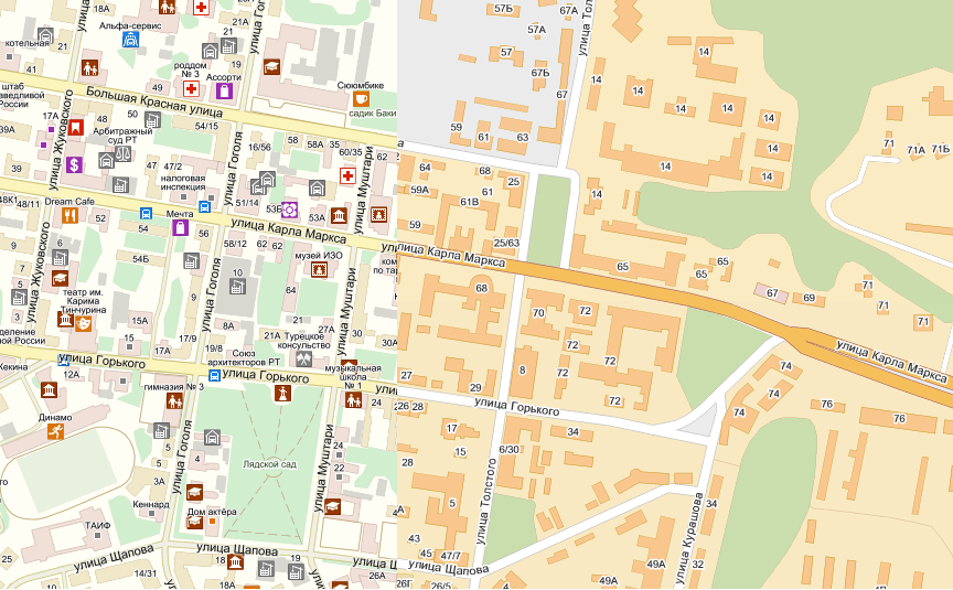

Итак, прощай старые добрые Яндекс.Карты!
В SAS.Planet вместо http://vec01.maps.yandex.net/tiles?l=map&v=2.26.0&x=
добавляем в параметры
http://02.pvec.maps.yandex.net/?l=pmap&x=
Справа было, слева стало:
YMap_new.png [ 176.05 КБ | Просмотров: 29449 ]

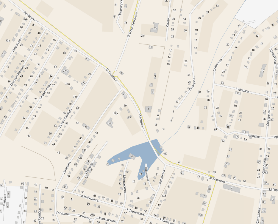

СообщениеДобавлено: Пт 13 апр, 2012 12:46
Alendos писал(а):
А меж тем, работает геопортал Татарстана:
http://map.kzn.ru/geoportalkzn/
С весьма подробной картой-схемой, на которой обозначены даже улицы в небольших поселках Татарстана. Карта не похожа ни на одну виденную мной.
Спутниковая карта традиционная устаревшая.
Отличная карта Татарстана. Особенно что касается населённых пунктов.
Скажем, такую карту Тетюш я нигде больше не увидел!
Тетюши.png [ 227.3 КБ | Просмотров: 29388 ]
