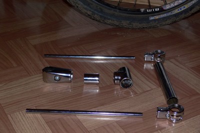

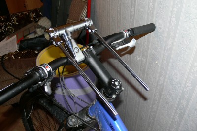

Планшет можно найти в самом непредсказуемом месте. Например, я нашел его в грамотно замаскированном месте под названием "Торговое оборудование". Купил нужную фурнитуру, 2 огрызка трубки 25мм и 10мм диаметром. Трубки отпилил по размеру любзиком и собрал все на руле. Блестит как ноги у вилки... в экстерьер вписывается :)
Комментарий к файлу: в разобранном виде

Комментарий к файлу: Позишн №2
3.jpg [ 207.07 КБ | Просмотров: 2739 ]
Комментарий к файлу: Позишн №1

Брутально. Но это недопланшет. Нужно добавить площадку для карты, желательно - вращающуюся.
Материах похож на сталь. Сколько весит это чудо?
