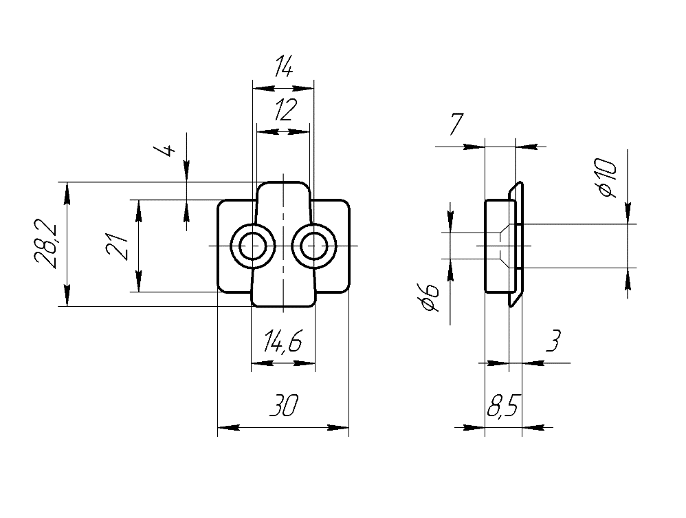

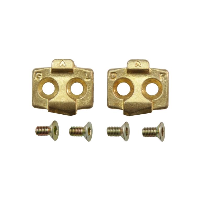

Шипы выпилил, если кому-нибудь, как и мне, захочется изготовить шипы Time atac, выкладываю чертеж заготовки и фото получившихся шипов.
До конечного вида шипы доводил напильником, примеряя по педалям.
