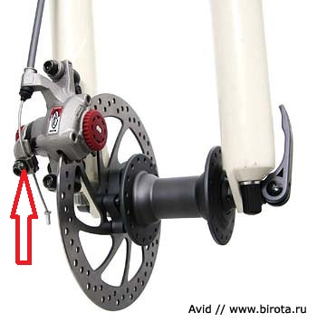

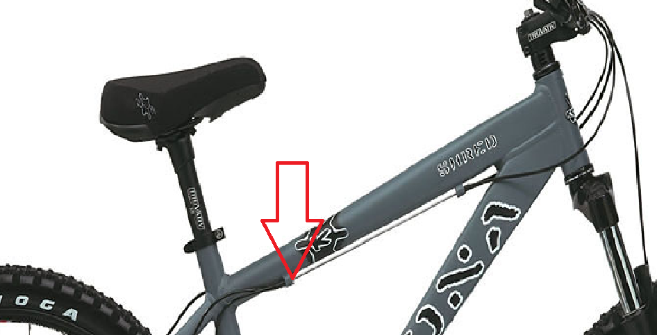

Парни есть проблема :helpme:
На задних тормозах не до конца дорабатывает (вложение 1)
А в (вложение 2) после того как отпустил тормоза тросик не проходит дальше!
Как решить эту проблему, может у кого было?

не дорабатывает ЧТО? и не доходит ЧТО? чётче опиши проблему, пожалуйста. если тросики плохо ходят, то единственное, что можно сделать - поменять их. стоит это будет рублей 200 за сторону плюс работа, если не сам. если проблема в самой работе тормозов и не относится к плохим тросикам - то настраивать надо.
