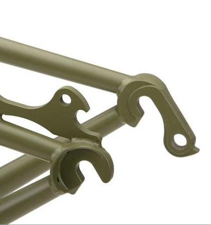

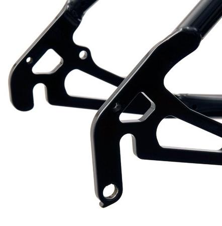

я вот о чем:
Ragley:
Комментарий к файлу: Ragley
Ragley.JPG [ 16.31 КБ | Просмотров: 764 ]

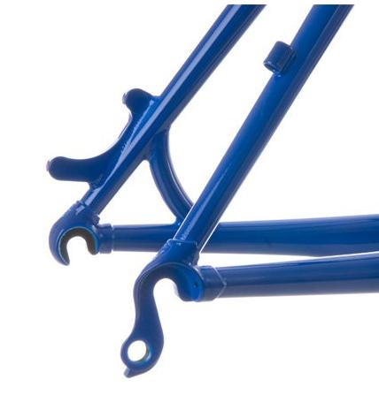

и альтернативки:
Cove.JPG [ 15.94 КБ | Просмотров: 765 ]
Ritchey.JPG [ 17.22 КБ | Просмотров: 765 ]

на третьей петух выглядит весьма хлипким
ты написал простенькие и я не понял - в чем минус? я решил что легче сломать.

написал именно то, что хотел :)
простые == дешевые в изготовлении
применительно к Ragley - дропаут плоский - т.е. целиком имеет толщину, равную длине резьбы под переклюк
тяжелый то есть :D
дропауты как у Cove - применяются еще много кем... мой DMR Switchback c такими же и Marin Muirwoods тоже
ну а Ричи - это уже моя личная заморочка - они мне просто нравятся...
и опять же, встречаются много где... я видел такие на стальной Коне года эдак 2000
а еще они паяются, а не варятся
так что, кроме, внешнего виде и, вероятно, веса, к Ragley никаких претензий :D
