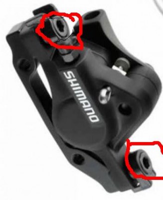

1. Как регулировать гидравлический тормоз shimano m485. При кручении небольшое трение и быстрое затухание колеса. Выкручивал 2 болта, нажимал тормозную ручку, снова затягивал болты. Стало чуть лучше, но трение осталось. Колодки чистил.

Выкручивал, вот эти 2 болта:
shimano_br_m_485_disc_brake-68aad.jpg [ 16.67 КБ | Просмотров: 877 ]

втулки неплохо работают, при вращении диск шаркает, задевает диск о колодку в одном месте...

СообщениеДобавлено: Вт 01 дек, 2009 23:45
если в одном - то значит диск погнул. надо выправить. а если всё время задевает с одной стороны - то этими болтами постараться. посмотри ещё как поршни ходят - синхронно? и не застревают ли?

не знаю как поршни, но колодка одна точно ходит не синхронно
Добро пожаловать в клуб шаркающих дисков :D, КПП с этими 485, почти все усилия бесполезны, рано или поздно все равно зашаркает)), у любителей говен особенно)). Прокачка немного помогла, минералка есть.
При нагревании вернулся в обратное шаркающее положение, наверно только заменить...
значит как у даши - тоже забился поршень говнецом. у неё ваще не ходил один почти в итоге. надо разбирать, чистить, перепрокачивать. после этого стало лучше - насколько и как щас - саму её спроси))

Тормоз может "биться" из-за восьмерки(было когда-то у самого)

С тормозами на двух колесах такая фигня, хотя на переднем восьмерки нет, так что дело явно не в ней. Закрепить багажник на треугольнике мешает трос переклюка с одной стороны, и шланг тормоза с другой, надо как то приспосабливать к большим отверстиям, но как, неясна
