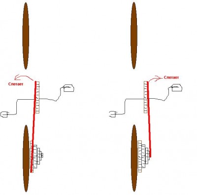

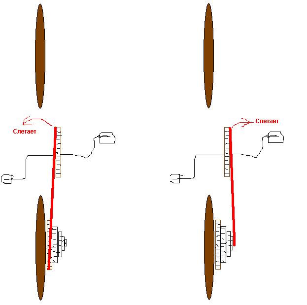

Велосипед "Спутник" от ХВЗ, пятиступенчатая коробка передач :)
На первой скорости и на последней слетает цепь с большой звезды (которая с педалями), причём на первой (пониженной) скорости цепь слетает внутрь, а на последней (повышенной) - наружу. Звезда не кривая и не люфтит, цепь поставил новую (правда китайскую). Не пойму, что за полтергейст?

Так они с завода же шли только с задним переклюком. Может это из-за китайской цепи, типа слишком узкая?

так "цепи для скоростных велосипедов" бывают разные - и различаются, прежде всего, шириной...
описанная проблема имеет место, когда цепь слишком узка - у тебя пятерник, а цепь, например, для семерника...
или менять цепь, или подтачивать зубы системы, чтобы в сечении, перпендикулярном плоскости звезды зубы стали уже...
я однажды такое проделывал...
часок работы на наждаке :)

вот это не пойдет...
сваливается то потому, что цепь, когда под углом заходит на толстые зубы, зуб попадает не между щечками, а на саму щечку...
ограничители, может и не дадут свалится цепи, но она, цепь, при этом за зубы не зацепиться
