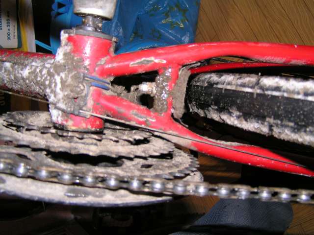

Каретку - да, сменил. Но вроде на точно такую же, как и была... Как буду делать уборку на балконе - поищу старую, сравню. Длина оси новой - 15см.

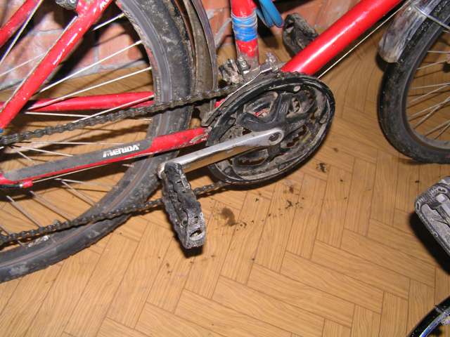

Название шатунов - не знаю. Какие-то были. Фото прилагается.
Собственно, раму задевает малая звезда. И, видимо, средняя - там на раме тоже протёртость. Сейчас надел шатун через фольгу и не стал слишком сильно затягивать. Но всё равно если по грязи проехать - слышен скрежет.
Во-первых, я что-то в первый раз слышу про длину вала каретки 150 мм :) 127.5 есть, точно знаю.
Во-вторых, судя по фото каретка разборная (может я неправ) и очень похоже, что вал поставлен наоборот, т.е. левым торцом направо, а правым - налево.

Каретка разборная, но вал вроде симметричный.... На выходных попробую переверну. :)

у разборных кареток длинные валы, 150 мм вполне реальная цифра.
да, я бы тоже посоветовал вал перевернуть попробовать.
