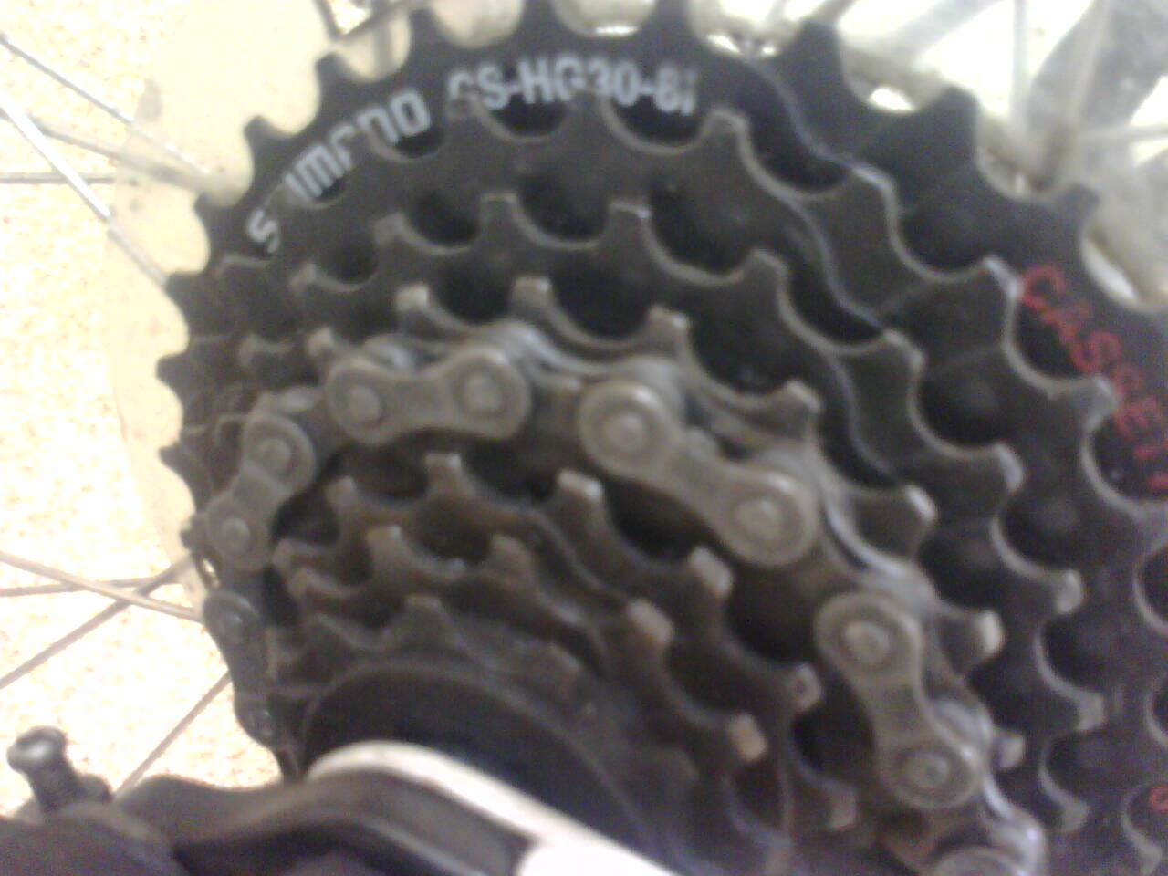

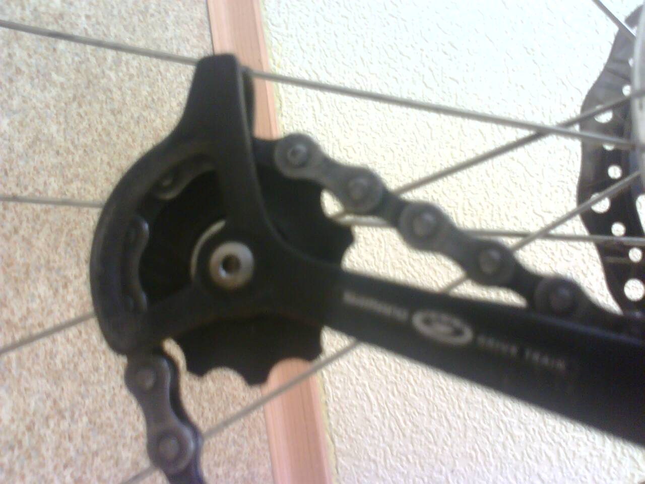

1. 2008
2. 735,2
3. фоты ниже
4.после 40 км стали появляться звуки, (ничего)
5. ничего.

снять ролики переклюка и почистить их. Если внутри есть ржавчина, то звук мог бы быть.

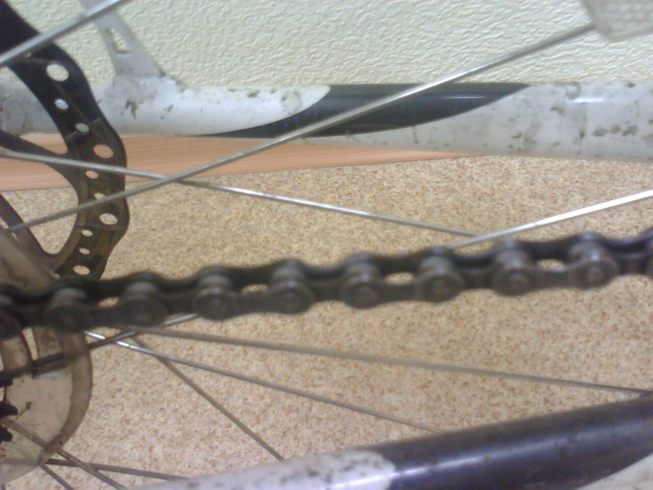

Ролики имхо нипричем. Износа зубьев пости нет, байк видимо катался в тепличных условиях, а значит втулки не должны быть сильно сношены. А вот цепь могла подизносится и шуметь на зубьях кассеты.
Цепь такая чистая после обслуживания или это ее постоянное состояние? Каким маслом ее мажете и как часто?
Это её нормальное состояние (раз в неделю профилактика: промывка бензином и смазка) Смазываю; машинным маслом (Лукоил синтетик летний :lol:)
