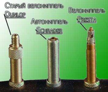

Akven
На картинке три вида нипелей. На них накручены на всех гайки. (Гайка на черном фоне) Эти гайки фиксируют нипель в ободе, чтобы не было перекоса. Судя по всему, у Вас проблемы с отсутствием гайки. :true_velo:

У меня два велосипеда, и ни на одном ничего подобного не видел.
И вообще ничего подобного не видел никогда на велосипедах. Просто чёрный гладкий резиновый ниппель без какой-либо резьбы
