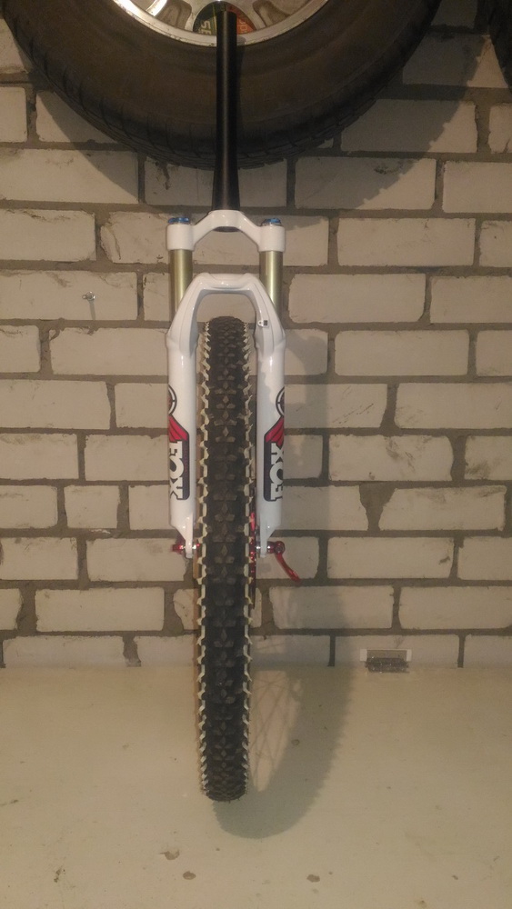

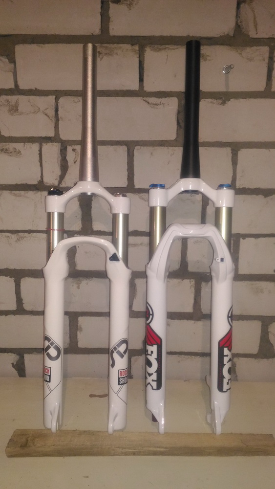

Есть хороший (для моих целей) подвес 100мм хода с 26 колесами. Используется для покатушек в свое удовольствие в теплое время года по пересеченной местности.
Зимой, как обычно, хочется чутка upgrad-ить пипелац. Нынче решил поменять вилочку с текущей RS XC30 на воздушку. Причины желания не обсуждаются. Просто хочу :wink:
Есть два варианта, оба НОВЫЕ, обе с ходом 100мм. Стоят примерно одинаковые.
1. RockShox SID RLT Dual Air 9мм QR 1470гр 2011г.
2. Fox 32 Float FIT4 3Pos Performance 9мм QR 1515гр 2016г.
Весят примерно одинакого, фокс совсем чутка тяжелее.
НО, Фокс под колесо 27,5.
Разница по высоте будет около сантиметра. Чтобы не менять посадку, можно вынос с меньшим углом поставить или перевернуть...
Нюансы настройки дуал аир себе представляю, фоксы вообще не было никогда и нюансов не знаю...
Что выбрать? И какие + и -
Комментарий к файлу: Так вот выглядит 26 колесо в 27,5 вилочке

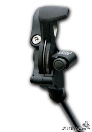

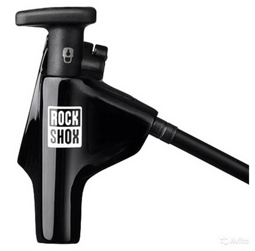

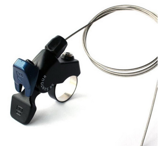

крезя писал(а):
то ставь с плавной блокировкой...
Плавная блокировка - это у поплока?
Poplock.jpg [ 11.96 КБ | Просмотров: 28514 ]
Pushlock
Pushlock.jpg [ 34.27 КБ | Просмотров: 28514 ]
Сантуровсая монетка:
Santour.jpg [ 38.36 КБ | Просмотров: 28514 ]
