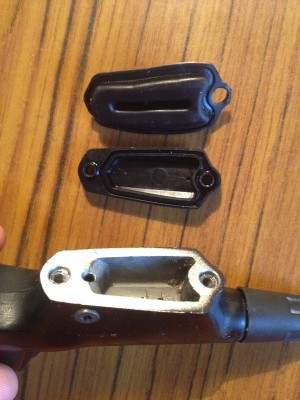

Тормоз не мой, поэтому как его довели до такого состояния не знаю.
Ручка просто болталась, тормозуха вытекла.
Судя по следам тормозухи дело в ручке, а не в калипере.
Открутил крышку ручки, внутри какие-то комочки мелкие. И главное прокладку обратно вставить уже не смог, она разбухла!
Посему вопрос. Если лишь дело в прокладке, то можно ли где такую достать, может завалялась у кого?
И от чего могла она так деформироваться? И что вообще за комочки (на фото видно)? Неправильная тормозуха использовалась?

похоже что залил неправильную жидкость, вот и раздуло.
Промыть и поменять ВСЕ резинки (если надо есть б/у без гидролинии)
прежде чем разбирать я бы попробовал прокачать и посмотреть что будет

Как прокачиваться, если эта прокладка на место уже не встанет? Если только не закручивать а просто залить в систему тормозухи и проверить.
Но если залили плохую жидкость, то есть очень большой шанс, что все сальники в ручке пошли по бороде.
У друга была подобная штука и в общем заморачиватсья не стали и просто купили отдельно новую ручку.
Хз, есть ли сейчас в продаже сальники на джуси эти старые.

Применили уплотнение под минералку на ДОТе, вот и беда. Частая история. Вам нужно поменять все уплотнения. Продается для это КИТ. Но ИМХО дешевле новую ручку купить. Кроме мембраны можно найти альтернативу из ЕПДМ резины, у нас в авыл стоит копейки. Мембрану надо колхозить из ЕПДМ полосы, но ее найти сложно.

ЧД_ тут как раз наоборот. тормоза на доте, а в них, как показало вскрытие, залили какую-то липкую маслянистую зеленую гадость :facepalm:
есть подозрение что LHM..
в итоге резинки в ручке раздуло в 2 раза, до калипера каким то чудом оно не дотекло..
