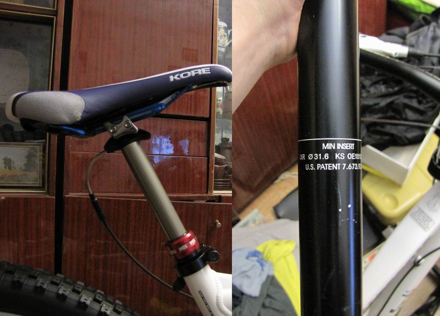

кто разбирал этого зверя, какая система работы у таких подсиделов. почему может не работать?

СообщениеДобавлено: Вт 23 дек, 2014 22:32
Чт 10 июн, 2010 9:42
Сообщения: 2582
Воздух в масло попал, не накачана воздушная пружина. Тут надо рассказать что значит не работает.
СообщениеДобавлено: Вт 23 дек, 2014 23:26
Вт 23 фев, 2010 12:41
Сообщения: 336
Откуда: казань
ну вот находится в положении как на фото и не реагирует на манетку.)

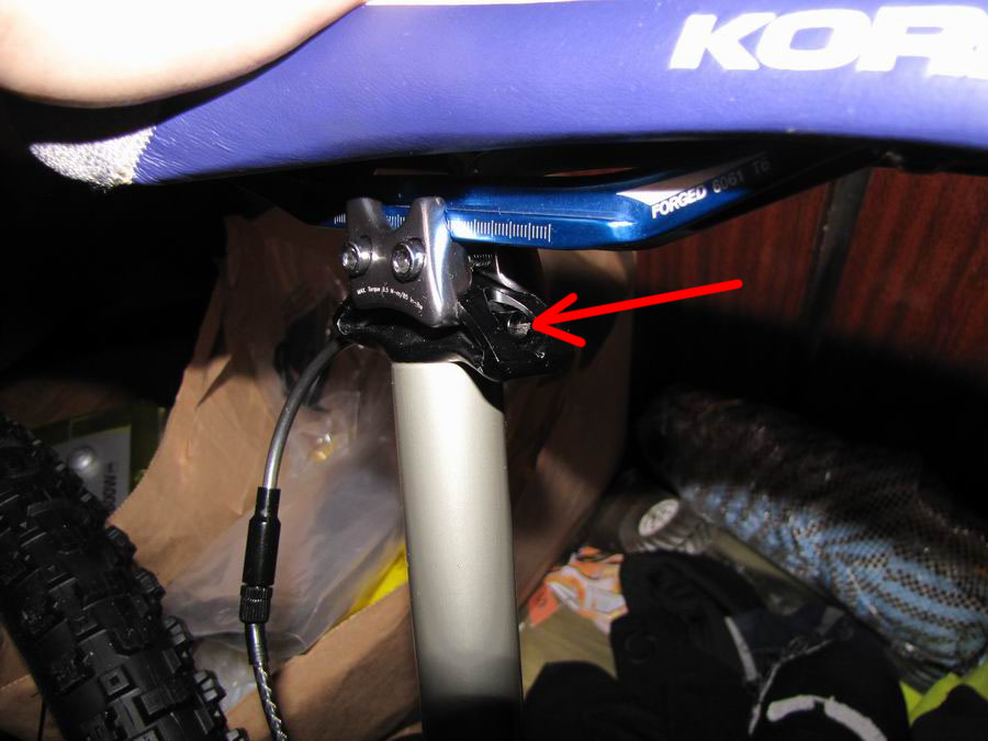

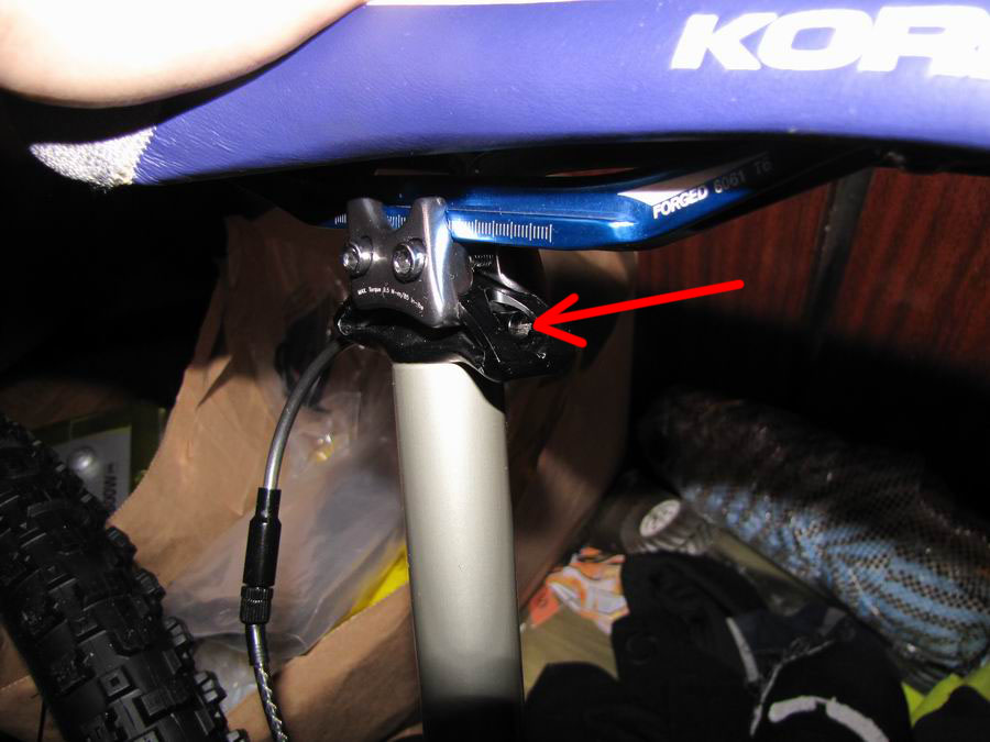

он стоит в положении как на фото и не двигается никуда, на манетку не реагирует.
Феанор писал(а):
В таком случае попробуй для начала трос отрегулировать (натянуть), чтобы нажатие на манетку приводило в движение рычажок в штыре.
тросик двигает вот тут цилиндр. планво и хорошо.. регилировал по разному не помогает.....

СообщениеДобавлено: Ср 24 дек, 2014 9:31
Сообщения: 2582
Мб надо попробовать посильнее давить на седло?)

СообщениеДобавлено: Ср 24 дек, 2014 13:32
Сообщения: 2582
Вот так:
Судя по фото у тебя кс супернатурал бим, откуда ты взял кобру?))
