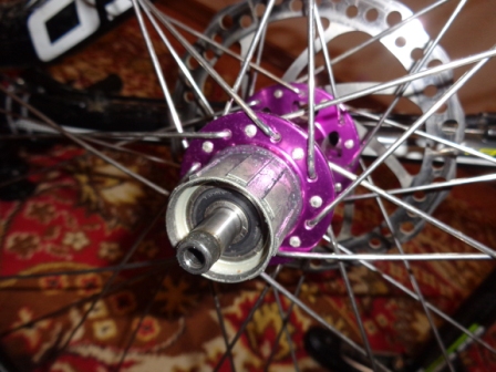

DSC01218.JPG [ 110.33 КБ | Просмотров: 5212 ]
вид изнутри[i]Здравствуйте, по неопытности приобрел втулку,написано было мтб-барабан для звезд присутствовал, а она оказалась для триала-фиксированная втулка. Задается вопрос : как сделать так,чтобы колесо крутилось?

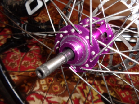

DSC01220.JPG [ 120.04 КБ | Просмотров: 5212 ]

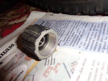

DSC01219.JPG [ 110.16 КБ | Просмотров: 5212 ]

купить новую втулку,а эту продать триалистам или фиксерам

а трещетку накрутить не получится?
П.С. Видимо нет, подшипник же в корпусе "барабана".
Я смотрю, ты не только втулку купил, но и колесо собрал уже на ней ))) Везучий ты )
Как вариант, поставить систему с фрихабом, но это близко к полному изврату ))))))

Пофиг на изврат - лишь бы зимой кататься, хотя бы 5 звезд воткнуть туда или меньше

Если зимой. то поищите старые 5 скоростные касеты шоссейные. они сразу с трещеткой и с резьбой. :)

Спасибо, остается только найти такую

Ты не понял, сюда нельзя ставить трещетку, так как втулка не сможет работать на одном подшипнике вместо двух ))))
П.С. У тебя нет вариантов. Система с фривилом как-то не представляется совместимой с переключением скоростей, да и ставить тебе ее нерационально будет по деньгам. Так что или фикс собирай или последуй совету Крези )

на фикс тоже не пойдет - барабан на резьбе ничем не фиксируется.
у триальника на системе стоит фривил, там имеет право на жизнь. а на фиксе ее выкрутит стоит чуть перестать крутить

http://www.bikemaster.ru/catalog/zapcha ... ostey.html вот фривил со звездами, покатит?
СообщениеДобавлено: Пт 24 окт, 2014 22:16
это просто трещетка,на втулке должна быть под нее резьба
http://www.bikemaster.ru/catalog/zapcha ... xh788.html

а на одну звезду тоже не посадить - чтоб крутилось ?
