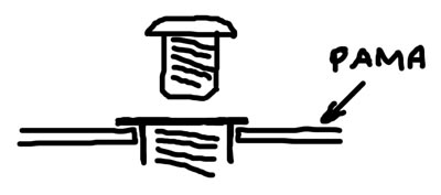

сабж: провернулась бонка под флягодержатель на нижней трубе рамы. болт я вывернул, а бонка щас болтается в раме не туда не сюда не идет, крутится и бренчит
вопрос: как ее там закрепить, чтобы она была дееспособна (просто клей мне кажется не удержит). или же наоборот вытащить из рамы (тогда нужно что-то поставить на замен)
корявосхема прилагается чисто поржать ))
1.jpg [ 23.9 КБ | Просмотров: 1252 ]

Из инструмента. это делает Нютонакренка (не знаю как оно по русски называется) у нас на польском его обзывают. Она запресовывает такие соединения. Выглядит как большые плоскогубцы, только носик под сменые насадки под разные резьбы. Из клиев Цианопам Е. Одевается игла от шприца и вводится клей. Клей очень жидкий и он растечется внутри хорошо. Оба способа опробавано лично. :)

пасибо )) клей правда удержит ее, если потом приворачивать что-то?

Так не затягивайте с большим усилием.
