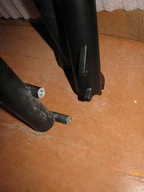

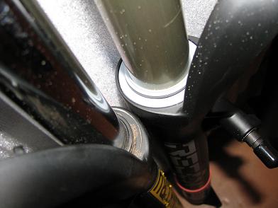

Стал вчера ночью пробывать установить новую вилку.
Всплыли следующие проблемы:
1. Крепление под дисковый тормоз на дарте и реконе отличаются. нужно приобретать адаптер.
2. Не обнаружил в рулевой никаких подшибников. есть какие то колечки и зловещая надпись на крышке якоря - Картридж систем инсайд". Возможно эти подшибники как то запечатаны по хитрому, надо разбираться
3. не могу оторвать колечко от короны старой вилки. правда особо пока не старался, ибо стучать ночью на весь дом было неохота...
4. У рекона не обнаружена настройка жесткости. только блокировка, скорость отскока и регулировка величины хода...

1. как я понимаю, на дарте - IS, на новом реконе PM?
если так, то адаптер не нужен вообще, если наоборот - то таки да, придется искать адаптер...

2. там очень своеобразный "картридж" - по краю рулевой каретки - запорное кольцо - поддеваешь его шилом - вынется верхняя чашка подшипника и высыпятся шарики ;)
можно не разбирать (если не хочешь менять смазку)

2korax, Штырки под вибряки на реконе есть, переставлю на дарт )
Адаптер именно нужен... на дарте Постмаунт, на Реконе ИС. Тормоз соответсвенно Хаес МХ4 с постмаунтом.
Задний тормоз на раму кстати тож через адаптер крепиться.

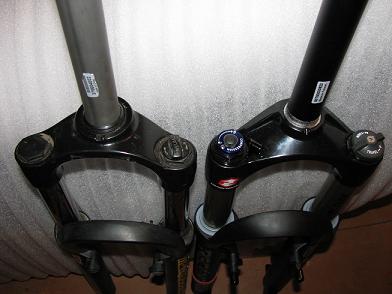

Как и обещал - фотки )
Комментарий к файлу: Крепление тормоза
Слева - Дарт2, справа - Рекон.

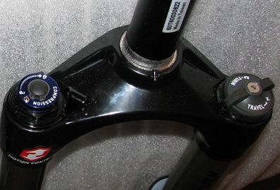

Комментарий к файлу: Настройки Рекона. Жесткость вилки так и не нашел. нету цеплялок для этого...

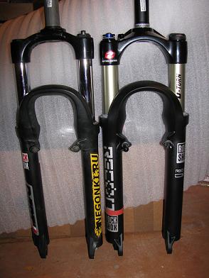

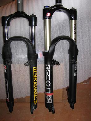

Комментарий к файлу: Те же действующие лица.
Рекон тоже умеет быть маленьким.
100vs85.JPG [ 30.27 КБ | Просмотров: 3133 ]
Комментарий к файлу: Дарт2 и Рекон 351
100 мм против 130.
100vs135.JPG [ 29.96 КБ | Просмотров: 3135 ]
А правая синяя крутилка с надписью "Compression" для чего дана? Её плавно вращать надо, а не от упора до упора.
