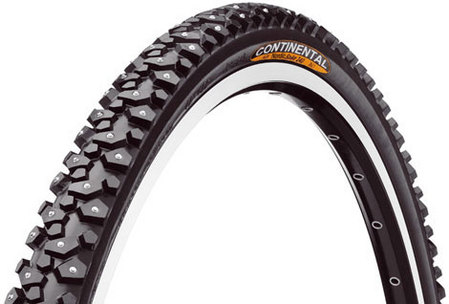

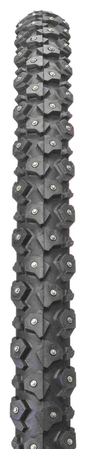

В итоге обширного обзора современной ситуации решил остановиться на аналогичных hakkapeliitta 240 и continental nordic spike: количество шипов то же – 240, ширина примерно одинаковая – 40мм и 42мм соответственно, рисунок протектора похожий.
За шириной решил не гоняться: зазоры слишком маленькие получатся.
Собственно вопрос в том, а есть ли разница в выбранных покрыхах?

Надо таки подытожить тему. Пришли мои хаккапеллиты. ещё в конце ноября. к настоящему моменту наездил километров 400. впечатления по началу были не очень - всё таки на снежной каше носит. после снегопадов ездить оказалось совершено невозможно.
но вот когда снег перестал и дороги очистили - тут вполне как летом получалось ездить (имею в виду скорость).
С вилкой отдельная история.
По началу, начитавшись про то что пружинно-эластомерные вилки дубеют даже на небольшом морозе, уверовал в это и ездил с фиксированной вилкой. Однако заметил что ноги вилки в местах где краска задралась начали ржаветь. Естественно всё разобрал, чуток зачистил ржавчину, добавил солидола. и после сборки на манжеты накапал силиконовой смазки - чтоб резина размягчилась.
В итоге до -18 вилка работала. ниже пока не проверял.
