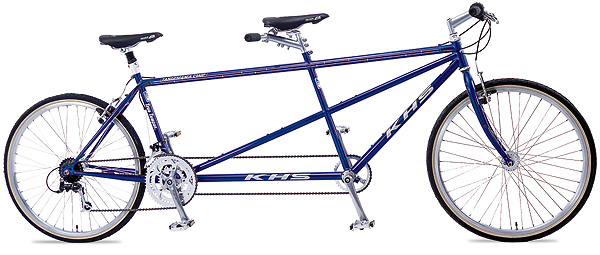

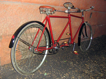

Ближайшая проблема такая. Расстояние от седла до руля на обоих великах одинаковое, так? А когда я приварю одну раму к другой, и поставлю рули на свои места, то получится что спереди расстояние не изменилось, а сзади уменьшилось на размер выноса, т.к. он крепится навстречу. У магазиновых тандемов расстояние это увеличено за счет длины всех труб, стыкуемых с первой рамой (рис. 1). У самоваров похоже авторы не заморачивались (рис. 2).
Комментарий к файлу: Рисунок 1.
KHS.TandemaniaComp.jpg [ 79.55 КБ | Просмотров: 1098 ]
Комментарий к файлу: Рисунок 2.
gallery_42091_15267_85336.jpg [ 109.39 КБ | Просмотров: 1103 ]

Самым слабым местом будет крепление стакана к подседельной трубе. Такая конструкция проездит недолго и подведет в самый неподходящий момент :( Полюбому тут дополнительные трубы надо наваривать. По типу как на фотке КХСа выше.
А как такой вариант?
