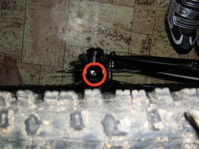

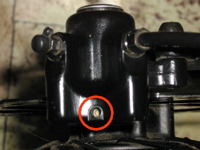

Хочу задать вопрос. Не то чтобы проблема, но... На заднем калипере я обнаружил отверстие, в которое, судя по всему, надо что-то вворачивать (оно очень маленькое, но там вроде бы есть резьба). У меня создалось впечатление, что раньше это отверстие было чем-то закрыто, но я не уверен - раньше не обращал внимания. Тормоза Hayes Sole.
Внимание, вопрос - что это за отверстие? Для чего оно, и нужно ли его опять чем-нибудь закрыть?

там внутри болтик тоненький,который недает откручивацо регулировке вн.колодки,ничего не надо туда закручивать

Спасибо) А то я еще летом эту дырку заклеил ламинатной пленкой и так катался :D . Давно хотел спросить, да что-то было все недосуг...

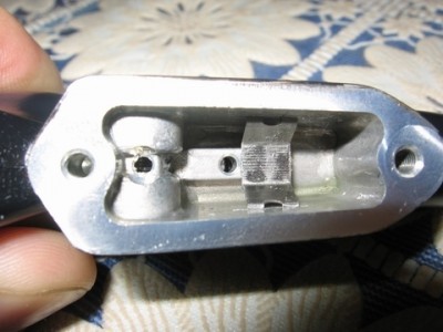

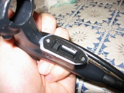

:oops: совет нужон...
У знакомой провалилась тормозная ручка. тормоз гидравлика Тектро Аурига...
Что собственно произошло - новый байк, без пробега. Я крутанул колесо - услышал что тормозной диск притирается к колодкам. перевернул, расжал эксцентрик, снял колесо. Тормозную ручку не трогал. показал что то подруге на колесе, вставил колесо обратно, подтянул потуже эксцентрик, крутанул - не задевает. но перевернув байк в нормальное состояние - на колеса - дернул тормозную ручку - а она и не сопротивляется. вернее она упирается в руль, при этом тормоза хватают, но не с достаточной силой. причем до моих действий со снятием колеса - тормоз работал....
собственно в гидравлике я не понимаю ничего то не смог ничего исправить - никаких видимых настроек на машинке я не нашел...
Что делать? и вааабще, что произошло? 0_о

произошло то, чего очень не любит гидравлика. конструкция тормозных ручек на ауриге - маразматическая, на дух не переносит переворотов байка. У вас воздух из расширительного бачка попал в систему, потому что на заводе масла не долили.
выход один - прокачивать тормоза, выгонять воздух.

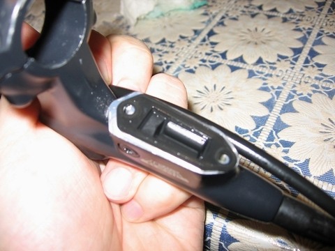

Мануалов (зрыв схем, разрезов и пр.) на Тектру я не находил. Поэтому покури фотки :) На сайте тектро есть английский манул на прокачку.

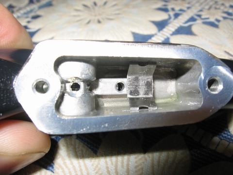

В двух словах. Система у Тектро Аурига - открытая. Т.е. при отпущеной ручке бачек сообщается с системой через компенсационное отверстие, которое при ходе ручки в сантиметр перекрывается и начинается набор давления. Соотвественно, при перевернутом велике дно бачка обычно закрытое маслом оказывается вверху, где может оказаться пузырь воздуха, оставшийся после некачественной прокачик... И этот пузырь может быть настолько большим, что может "проникнуть" в систему и завоздушить ее.
Теперь - рекомендации:
1. Прокачать систему. Качественно и не жалея масла, снизу вверх шприцом под давлением, стравливая излишек масла через заливное отверстие в бачке (для Тектро Аурига Комп) или сверху вниз доливая в бачек тормозуху "по автомобильному" и проливая систему, выпуская тормозуху через нижний штуцер (для Тектро Аурига.)
2. Вел вверх ногами надолго не ставить!
3. Не падать с велика!!
4. Не класть велик набок!
5. Проверять на замасливание колодки. Как только это обнаружится, тормоз менять по гарантии. А лучше - поменять на другую модель, ибо поршни - га..о, голый алюминий без покрытия.
Комментарий к файлу: Резиновая мембрана для компенсации увеличения объема масла при нагреве и охлаждении.
IMG_5340.JPG [ 48.21 КБ | Просмотров: 2251 ]
Комментарий к файлу: Бачек - вид изнутри. Слева - заливное отверстие и отверстие в запоршневую часть, справа - компенсационное отверстие, которое перекрывается поршнем при ходе ручки в несолько мм.
IMG_5335.JPG [ 65 КБ | Просмотров: 2244 ]

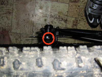

Комментарий к файлу: Компенсационное отверстие более крупно. Правее красной черты - открытый вход в систему...
отв1.JPG [ 4.91 КБ | Просмотров: 2578 ]
