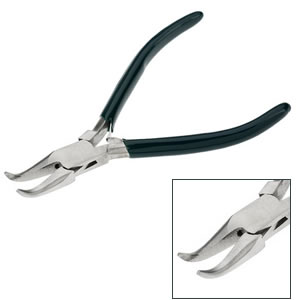

Snaryad2 писал(а):
Были проблемы с размыканием-замыканием срамовских замков на 10ск цепи. По совету Алендоса купил такие кусачки. Сейчас проблем с замками нет вообще.
я вспомнил что у меня есть тонкие, гнутые плоскогубцы и они мне помогли :)
Типа таких
тонкогубцы.jpg [ 8.63 КБ | Просмотров: 3160 ]
