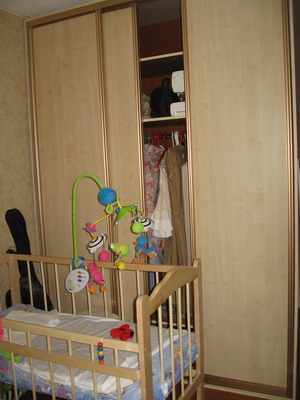

Делал Костя-Flashback. Шкаф-купе под свои размеры, в однокомнатной квартире выполнял функцию разделителя комнаты.
Алюминиевая система, дсп. На момент строительства шкафа себестоимость была на 8 тыс руб меньше, чем со стальной системой на заказ. Но если делать стандартные размеры и глубину, то дешевле купить, конечно..
шкаф2.jpg [ 40.96 КБ | Просмотров: 2847 ]
